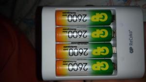

Приобрел ? на асю 150 gp 2600 .поставил,включил ,Аська начала ругаться что сели батарейки.вольтаж батареек 1,5 вольта,их там 4.итого 6 вольт.а в моих аккумуляторах 1,2 вольта ,тоесть 4,8 в итоге.подскажите кто как делал?

Замерьте реальное напряжение,только точным прибором.

@Григорий асе150  и у меня такое чувство. Что вы их как купили так и поставили. Без дополнительной зарядки.
В Вашем разряднике они будут заряжаться сутки.
Подзарядите.

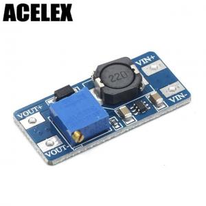

У 150-й на входе нет преобразователя напряжения, поэтому она очень болезненно относится к разряженным батарейкам и аккумуляторам. Единственный правильный способ - покупайте НОРМАЛЬНЫЕ щелочные батарейки (не аккумуляторы) и пользуйтесь ими.
Теоретически возможны другие способы:
- переделка на один аккум 6 вольтовый
- использование двух аккумов 18650 (литий), включенных последовательно и используя платку DC-DC преобразователя, чтобы снизить напряжение с 8 вольт до 6.
PS. А лучше поменять прибор хотя бы на 250-ую. (у неё по входу всё нормально сделано)

@Григорий асе150 Напряжение полностью заряженных аккумов должно быть,приблизительно,- 1,45 вольта....
Во всяком случае у моих  gp - 1,45-1,49 вольт
А 1,2 вольта,это уже изрядно подсевшие аккумуляторы.
