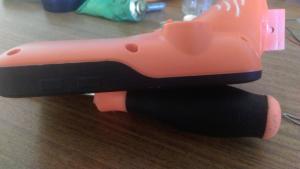

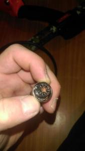

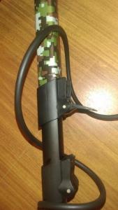

5 часов назад, Strannik_81 сказал:
И если можно поближе фото фиксаторов штанги.
https://mdrussia.ru/topic/69560-metalloiskateli-deteknix-quest-q20-q40-q60-pro-x5-x10-otzyvy-forum-obsuzhdenie/page/3/#findComment-953409
@Dreddik Спасибо за фото.

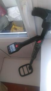

А наклейка на верхней штанге, я так понимаю уже личное творчество?:)
https://mdrussia.ru/topic/69560-metalloiskateli-deteknix-quest-q20-q40-q60-pro-x5-x10-otzyvy-forum-obsuzhdenie/page/3/#findComment-953447

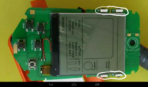

Я так понимаю это и есть подсветка экрана?
https://mdrussia.ru/topic/69560-metalloiskateli-deteknix-quest-q20-q40-q60-pro-x5-x10-otzyvy-forum-obsuzhdenie/page/3/#findComment-953463
29 минут назад, Strannik_81 сказал:
Да личное творчество !
Гошу тоже так налепил
https://mdrussia.ru/topic/69560-metalloiskateli-deteknix-quest-q20-q40-q60-pro-x5-x10-otzyvy-forum-obsuzhdenie/page/3/#findComment-953469
16 минут назад, Strannik_81 сказал:

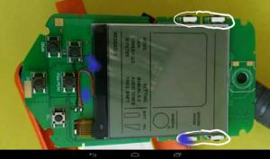

С право с низу кнопка подсветка !
А это плата от про версии ,маленько отличается от 20ки !
Там два проводка красный и черный это подсветка ! У 20ки по центру над верхней черной кнопки два круглых контакта для распайки проводов для подсветки
Изменено пользователем Dreddik

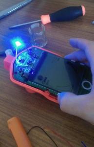

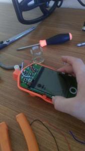

Карочь решил сделать не большую подсветку , подобрал ленту светодиодную из лампочек ЛЕД ,выпаял одну и припаял два проводка
https://mdrussia.ru/topic/69560-metalloiskateli-deteknix-quest-q20-q40-q60-pro-x5-x10-otzyvy-forum-obsuzhdenie/page/3/#findComment-953727
Получилось как то так ! Паял простым паяльником переживал маленько что не 12 вольтовым
https://mdrussia.ru/topic/69560-metalloiskateli-deteknix-quest-q20-q40-q60-pro-x5-x10-otzyvy-forum-obsuzhdenie/page/3/#findComment-953728

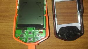

Жк экран не стал снимать эти сборщики на двух стороний скотч приклеили в виде паралона !
А так бы под экран вложил бы светопроводящий лист ... Ну и ладно с ним просто под крышку вложил и начал собирать корпус !
Обработал шов герметиком и закрутил все шурупы
https://mdrussia.ru/topic/69560-metalloiskateli-deteknix-quest-q20-q40-q60-pro-x5-x10-otzyvy-forum-obsuzhdenie/page/3/#findComment-953731

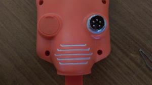

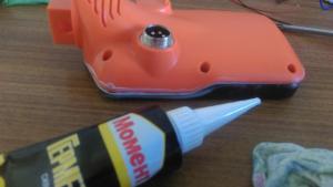

собрав все я добавил герметика в отверстие динамика и вокруг разъема из под катушки .
(Кстати динамик очень громкии и я не сомневался что от этого станет тихо )
https://mdrussia.ru/topic/69560-metalloiskateli-deteknix-quest-q20-q40-q60-pro-x5-x10-otzyvy-forum-obsuzhdenie/page/3/#findComment-953735
Вот и настало потом время когда включил мд я увидел что на экране цифровой сигнал на две секунды начал опаздывать махая медной монеткой ! Я ПРО СЕБЯ МОЛЧА МЫСЛЯМИ В СЛУХ ОГОРЧИЛСЯ ЧТО НЕ ПАЯЛ 12 ВОЛЬТОВЫМ ПАЯЛЬНИКОМ  .....выключил мд и пошел на балкон курить , возврощяясь обратно я решил попробовать опять проверить и все заработало как надо ,Как оказалось надо было перезагрузить !
ТАК ЧТО ВЫВОД ЕСЛИ ЧТО НА СВОЙ СТРАХ И РИСК И ПОЛЬЗУЙТЕСЬ 12 ВОЛЬТНЫМ ПАЯЛЬНИКОМ
