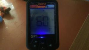

Тогда ждем фото, работы подсветки в темноте.

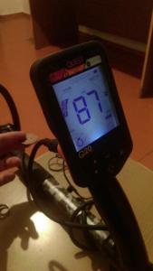

47 минут назад, Strannik_81 сказал:
Как то так
https://mdrussia.ru/topic/69560-metalloiskateli-deteknix-quest-q20-q40-q60-pro-x5-x10-otzyvy-forum-obsuzhdenie/page/4/#findComment-953872
Я думаю нужно было чем то прикрыть диод, чтобы свет был немного рассеянный а не ярким пучком.
https://mdrussia.ru/topic/69560-metalloiskateli-deteknix-quest-q20-q40-q60-pro-x5-x10-otzyvy-forum-obsuzhdenie/page/4/#findComment-953877
19 минут назад, Strannik_81 сказал:
Нормально ! Потянет для первого раза все равно я ночью не копаю и на жк не часто смотрю
https://mdrussia.ru/topic/69560-metalloiskateli-deteknix-quest-q20-q40-q60-pro-x5-x10-otzyvy-forum-obsuzhdenie/page/4/#findComment-953892
Ну самое главное, что работает.
https://mdrussia.ru/topic/69560-metalloiskateli-deteknix-quest-q20-q40-q60-pro-x5-x10-otzyvy-forum-obsuzhdenie/page/4/#findComment-953896

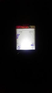

Всем привет ! Карочь дошли у меня руки до подсветки
Использовал от жк телефона самсунг !
Достал я этот экран разрезал концелярским ножом двухсторонний скотч и отодрал его весь потом .
На экране я окуратно отклеил зеркало и почистил все раствором ,(подошел раствор для снятия лака )(там кстати зеркало окуратно отклеивайте потому что можно отклеить и рисунок )
Ну и все дела, запарился время 1:55 ночи только закончил !! Зато доволен от проделанной работы
Вот ребята зацените

Здорово получилось. Значит лучше всего от телефонов подсветку использовать.
https://mdrussia.ru/topic/69560-metalloiskateli-deteknix-quest-q20-q40-q60-pro-x5-x10-otzyvy-forum-obsuzhdenie/page/4/#findComment-954985
Первое фото я так понимаю с диодом, а второе от телефона подсветка?
https://mdrussia.ru/topic/69560-metalloiskateli-deteknix-quest-q20-q40-q60-pro-x5-x10-otzyvy-forum-obsuzhdenie/page/4/#findComment-954987
Только что, Strannik_81 сказал:
Фото первое и второе это от сотового
https://mdrussia.ru/topic/69560-metalloiskateli-deteknix-quest-q20-q40-q60-pro-x5-x10-otzyvy-forum-obsuzhdenie/page/4/#findComment-954989
Диод использовал один на два не потянуло у меня
