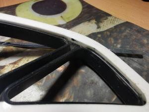

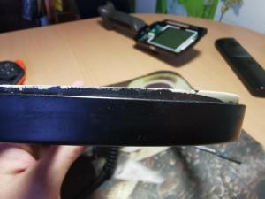

Раннее в статьях в своей группе , я описывал брак и недоработку штатной катушки 5x9" DD. Прошло время, и очередная штатка Turbo-D 9x11" попала на ремонт.
Симптомы -прибор Q20 падает в перегруз.
Проверяю на X10, работает. Включаю голову без катушки, и через секунд 10 она сваливается в перегруз. Значит прибор. Кручу, верчу, неисправность ищу!! Нет, всё с головой вроде и хорошо. Уже позже было выяснено, что некоторые Q20, так себя ведут без подключенного датчика.
Снова возвращаюсь к началу. В какие-то моменты, всё вроде и работает, но смущал перегруз на любые цели на расстояние от 15 см. Похоже разбаланс, но с чего это могло взяться?
Снимаю защиту, и….
_viber_2024-05-17_15-51-47-641.thumb.jpg.4e203da8d507c7481e858cc8ff8c6ef6.jpg_viber_2024-05-17_15-51-47-653.thumb.jpg.91a1b19806e3f06060f7c30cc5de9e24.jpg
Вся заливка просто отстала от корпуса. В теории, её можно постараться аккуратно даже и извлечь. Возможно это и стало причиной разбаланса. Можно частично компенсировать кусочком феррита, но это не исправит полностью положение. Можно разобрать и снова свести, но финансово не оправдано.
Проблема ещё заключается , в алюминиевых проводах на RX и TX. Не хотят хорошо припаиваться. На ультразвуковой паяльник, не заработал!
Это не первый случай. Другие знакомые ремонтники, то-же столкнулись с отслоением заливки от корпуса. Но там симптомы были другие, и это не влияло на работу прибора.
Владельцу будет предложено ради эксперимента, достать и восстановить это хозяйство.
Если что-то буду делать, то быть продолжению.
