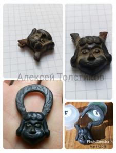

Вот замочек пару часов назад закончил,изготовил дужку из латуни,решил сохранить родную патину на замочке,поэтому покрыл дужку,смесью пигмента и эпоксидки,после застывания,сделал гравировку. Дужка открывается и закрывается.

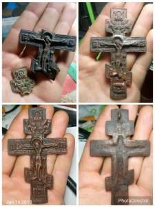

21 час назад, Алексей Пенза (pnz) сказал:
А это крест с отломанным нижним лучом.
@Алексей Пенза (pnz) , не поделитесь, как припаивали луч?
у нас похожая история, только верхний отломан и с вывертом. Как место пайки выпрямить, не знаем. Там края загнутые немного, маленьким радиусом, "плеча" нет почти, не знаем , как зацепиться... Да и не паяли такие вещи пока, а хотелось бы восстановить крестик.

38 минут назад, Синица сказал:
Да,луч паял,если не пробовали до этого,то лучше не делать,нужно с простых вещей начинать наприме маленькие крестики попаять и пробовать разгибать.Пришлите фото, посмотрю,на днях должен забрать посылку с кучей обломков от таких крестов,можно будет что-то подобрать,если разогнуть не получится. Вот крест гнутый на 180 градусов, разогнул без слома,металл не первой свежести, но выдержал
