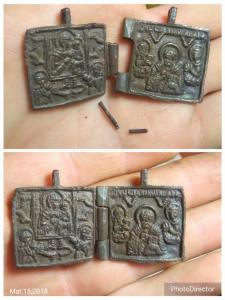

Несколько работ по замене штифтов в петлях.

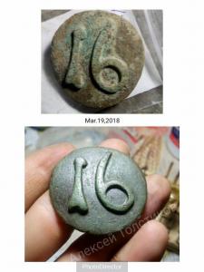

Доброе утро, вчера была мех.чистка накладки. Перед чисткой пролежала ночь в спиртовом растворе БТА,затем обработал смесью ацетона и космолоида ,чтоб при расчистке не сыпалась, так как был найден в подмосковье в поле, которое активно удобряли. Срезал лишнюю грязь и наросты,с кавернами ничего делать не сталл,так как они идут до металла.

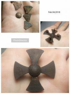

Собирал как-то ополченца для себя из 5 частей+ 4 ушка,долго с ним провозился,то разваливался на части при пайки последней петельки от нагрева,то симметрия не устраивала
  • Нравится 6
https://mdrussia.ru/topic/70709-restavraciya-metalloplastiki-i-faleristiki/page/3/#findComment-947191
отлично получилось!
https://mdrussia.ru/topic/70709-restavraciya-metalloplastiki-i-faleristiki/page/3/#findComment-947199
Спасибо, нравится мне ополченцев паять,в ближайшее время еще пару соберу. Кстати в одной из групп,сегодня увидел его,человек собрал панно) приятно,что не в шмурдяке валяется в виде обломков)
