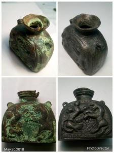

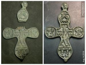

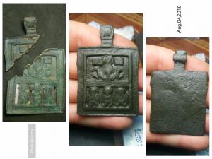

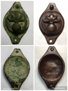

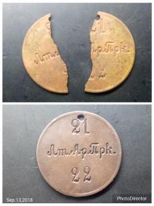

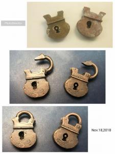

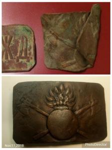

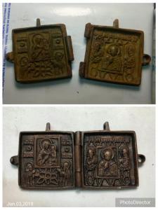

Всем привет, давно не появлялся тут. Появилось много фото новых работ,да и технологию изменил не много. Думаю прогресс будет заметен)
  • Нравится 7
https://mdrussia.ru/topic/70709-restavraciya-metalloplastiki-i-faleristiki/page/4/#findComment-1068576

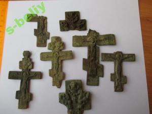

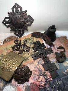

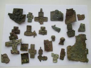

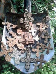

Появилась потребность в запасных частях от киотных крестов,створки складней ,части от крестов"пропелеров", примерно что нужно на фото. Решил сформировать не большой фонд запчастей,так как частолюди обращаются по ремонту предметов с утратами. Затея конечно так себе,так как из огромного количества материала,будут использованы единичные обломки. Готов купить,обменять или взять в счет ремонта ваших предметов. Спасибо всем кто откликнулся. Обломки  могут подойти любые,присылайте фото
Изменено пользователем Алексей Пенза (pnz)

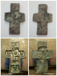

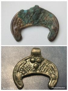

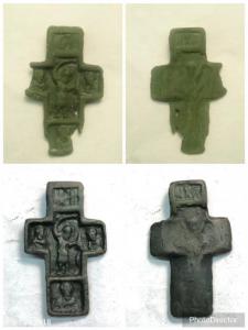

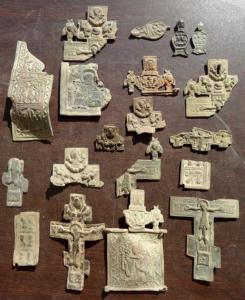

Общее фото работ за крайнюю неделю
  • Нравится 12
