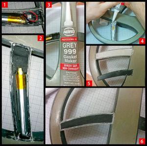

более того, их можно легко поменять, на али стоят копейки, а найти можно в 2 раза больше Mah.
Изменено пользователем giliki
https://mdrussia.ru/topic/71637-deus-xp-problema-s-zaryadom/#findComment-953399

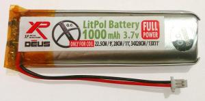

@ANSWER Продают вот такие за 1100 руб.
Хватает на 20 часов работы при максимальных настройках мощности.
