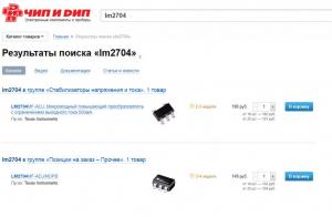

@mehannik здравствуйте. Нет ли у Вас в загашниках элементов U4 и U13? Перепутал переполюсовку по неосторожности, а приобрести негде(((
https://mdrussia.ru/topic/72449-nuzhen-zhk-displey-na-garrett-ace-250/#findComment-962398
Только что, Donar сказал:
В загашниках если и есть, то в единичных экземплярах и не продаётся (т.к. сам покупаю по несколько штук, то в Китае, то в Чип и Дип, а это дорого и долго).
Направление поисков подскажу.
U4 - S51B это DC-DC преобразователь типа LM2704, а вот по U13 - не помню что за микруха. Это конечно тоже DC-DC с выходом 4 вольта, но какой конкретно - не знаю. Похож на LM2731 но не уверен.

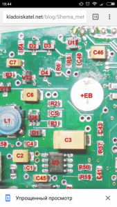

@mehannik нашел вот такую статью.
http://artradiolab.ru/153.htm я уже заказывал в чип и дип по этой статье микрухи...но Аська не завелась и на контрольных точках что там описаны напряжение не совпадает. Похоже я где то облажался...видимо не то прикупил. Поэтому и думал может лучше с оригинальной платы сдуть элементы. По этой статье U4 это lm2731, получается их данные не верны?
