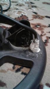

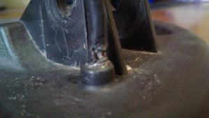

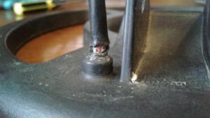

Участок перегиба.

В 22.04.2018 в 22:45, Manitu сказал:
@Leha Shustov  А вы случайно не знаете как определить место поломки (Катушка с проводом или блок)? Я где-то читал что если отсоединить катушку и включить блок он не будет показывать сигналы (если нет поломок), это так?
Так вы попробуйте отсоединить катушку. Но скорее всего причина в проводе катушки, визуально возможно провода целые, а по изоляцией повреждение.

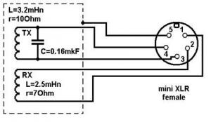

Нужно измерить сопротивление на катушке, вот распиновка штекера (штатка):

Добрый день!
Есть ли разница какой полярностью подключать катушки на F2
Индуктивность катушек должна быть точно такой же как на параметрах выше?
моя катушка одна 2.8mH и 6.7om, вторая 9.7Ом и 0mН.
Это может причиной не стабильных замеров?
