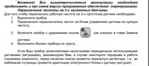

Всем спасибо . Что удалось , выяснить . 1) Инструкция на сигнум есть пометка об этом ( фото ниже ) . 2 ) В сорекс про , в инструкции нет не чарта про это , люди советуют выключать . Но хотел понять , как же так ! Задал вопрос производителю на стороннем ресурсе , предположу , что он видел этот вопрос  . Но ! " положил " как обычно , видимо .  Что кто-то по не опытности , впервые взял сорекс в руки . Не читающий форумы . И сжег или не сжег ? Вот , что бы не было этих качель . Это должно быть в инструкции
Не получится как пример ; " турок амфибия " , можно переключить прямо на включенном , подкорректировать БГ и путь . Возможно кому-то пригодится и  сэкономить деньги .  Прибор Сорекс про  ВЫКЛЮЧАЕМ ПРИ СМЕНЕ ЧАСТОТЫ НА КАТУШКАХ ТРЕХ или ДВУХ частотных . Всем спасибо
