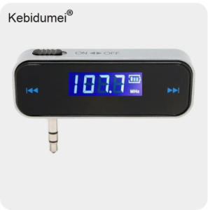

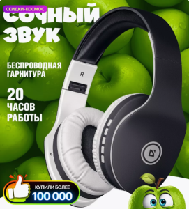

В общем покопал я прошлую субботу пол часика у себя на участке.
@Виктор С., видос не успел записать, пришлось сворачиваться быстро и уезжать.
С проводными наушниками мне не понравилось, как я и подозревал - неудобно.
Заказал недавно вот такую штуку, приехала сегодня:
И ухи с FM вот такие:
Проверил с источником звука (включил на смартфоне музыку и воткнул передатчик в гнездо наушников).
Когда передатчик вблизи с наушниками помех нет совсем.
Когда отдаляешь, то появляется небольшой белый шум, то пропадает. Но ухо не режет, достаточно комфортно слушать.
С прибором еще не проверял.
Цена вопроса: 1а ысяча ублей.
Изменено пользователем Боб Вмарле
