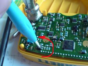

В 07.03.2016в17:59, сергей190 сказал:
кто заинтересуется поделюсь секретом
Да это такой же секрет , как то , что Майкл Джексон был негром ) На ревьюхе тема - Чувствительность АСЕ 250, Поднятие чувствительности АСЕ 250. Крутят нижний резистр против часовой до упора, получают прирост, хотя и глюканы наверняка тоже. Понижение чуйки на пару кубиков,  возвращает прибор к состоянию максимальных заводских настроек.
https://mdrussia.ru/topic/8320-kakuyu-vybrat-katushku-dlya-asi-250-nel-tornado-dd-ili-rif-ranger-10x14/page/8/#findComment-588008
https://mdrussia.ru/topic/8320-kakuyu-vybrat-katushku-dlya-asi-250-nel-tornado-dd-ili-rif-ranger-10x14/page/8/#findComment-588009
Я бы лезть в блок не для ремонта не рекомендовал бы. Сам точно не стану никогда и другим не советую. После таких вмешательств в приборе перестаешь быть уверенным. А на копе нужно быть уверенным в МД на 100%. Если хоть какие-то сомнения есть, что прибор не так, как надо настроен и/или не так работает - всё: копа не будет нормального. Даже фантомные срабатывания катушки из-за травы или неверно закрепленного провода коп могут сорвать или уж точно помогут пропустить что-нибудь интересное под катушкой. Такие резисторы (по-хорошему) надо крутить не вслепую, а подключив прибор к осциллографу. Тем более, если пишут, что после вмешательства в блок он начинает батареи еще шустрее сажать. Аська их и так не сильно экономит, а тут еще быстрее...
Лучше нормальную катушку взять к Асе, на Аськи они дешевле, чем на остальные МД.
Изменено пользователем Frost1978

16 минуту назад, Frost1978 сказал:
Согласен полностью !
