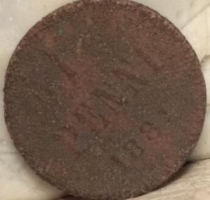

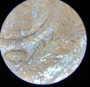

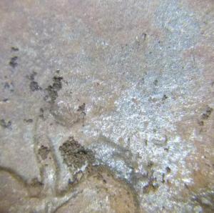

монетка недочищена (ну или не чищена не знаю у продавца не спрашивал),решил дочистить
https://mdrussia.ru/topic/83753-chistim-mednye-monety-vmeste/#findComment-1051817
верхний слой какой то жирный и местами зеленкаIMG_20181017_161003.thumb.jpg.3eb814876c87afd86a675e4c1abc6bf8.jpgIMG_20181017_161027.thumb.jpg.43df2ae673b2a588213eece299d9b230.jpgвсе смыл и под микроскоп
https://mdrussia.ru/topic/83753-chistim-mednye-monety-vmeste/#findComment-1051818
IMG_20181017_161126.thumb.jpg.ed9c7f824bfc15a2217e3048d0f7bf77.jpgIMG_20181017_161151.thumb.jpg.e00a371d2be0d9a4c686825492205bb9.jpgвот сколько бяки видно в микроскоп и не видно глазу
https://mdrussia.ru/topic/83753-chistim-mednye-monety-vmeste/#findComment-1051820
IMG_20181017_161218.thumb.jpg.8d6b3324e48f8729f380a5bda886f022.jpgIMG_20181017_161411.thumb.jpg.99b455d87a17b8ff0f53846ba0902fd9.jpgнемного почистил правую веточку и круп лошади,как закончу покажу,а то со всеми этапами много места будет в теме занимать процесс
https://mdrussia.ru/topic/83753-chistim-mednye-monety-vmeste/#findComment-1051824

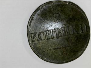

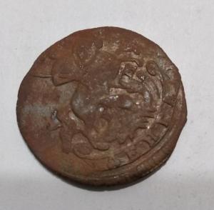

День добрый. Как по вашему у этой монеты есть шансы на дальнейшую жизнь? Монета не то чтобы редкая, но и не частая.
https://mdrussia.ru/topic/83753-chistim-mednye-monety-vmeste/#findComment-1051826
@Spademan а можно фото под углом чтобы можно было оценить рельеф,ну и само поле возле какой нибудь буквы сфотать через лупу
https://mdrussia.ru/topic/83753-chistim-mednye-monety-vmeste/#findComment-1051832
@kudris Темно уже , какой-то мутняк получается, да и не умею я, через лупу.
https://mdrussia.ru/topic/83753-chistim-mednye-monety-vmeste/#findComment-1051835
@Spademan ну так не горит можно и завтра хотя бы под углом
https://mdrussia.ru/topic/83753-chistim-mednye-monety-vmeste/#findComment-1051881

Как конкретно почистили монету? ЧЕм убрали зеленку? Предположу, что те следы которые были неглубокими, возможно хватило и зубочисток. Патинировали монету?
https://mdrussia.ru/topic/83753-chistim-mednye-monety-vmeste/#findComment-1052770

@Ладар монета еще в чистке,буду патинировать или нет пока не знаю,для зеленки на меди в 90% случаев использую слабый раствор уксуса,при чем несколько мест с зеленкой оставил(их видно только в оптику) потому как там малахитовый твердый куприт и если его сковырнуть останутся ямки а так как на внешний вид не влияет и для монеты не опасен трогать не стал
https://mdrussia.ru/topic/83753-chistim-mednye-monety-vmeste/#findComment-1052781

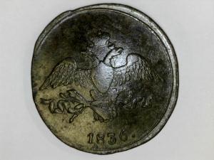

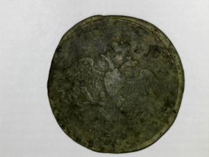

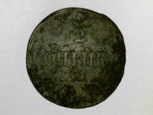

ага,понял.спасибо за ответ.Крайний коп попалась монета в неплохом сохране,2к.1936г.,после вымачивания в дистиляте сутки и промывке с мылом подрезаной з.щеткой у монеты появился глянец,но патина стала как будто пятнами (с переходами от темного к светлому,как бы под орех)),решили дальше не изголятся,оставили как есть,посмотреть что будет через некоторое время..сам с такой столкнулся впервые поэтому побаиваюсь загубить такую,у вас был опыт работы с такими экземплярами?
до чистки:
https://mdrussia.ru/topic/83753-chistim-mednye-monety-vmeste/#findComment-1052797
после чистки:
https://mdrussia.ru/topic/83753-chistim-mednye-monety-vmeste/#findComment-1052799
@Sherl_75 мылом зря,вообще про мыло забудьте если разговор о сохранении натуральной патины, так как щелочь хоть и слабая ее разрушает
по вашей монете,не держа в руках стараюсь диагнозы не ставить,но попробую предположить,что глянцевый слой очень крепкий с малахитовым оттенком а белесый имеет рыхлую структуру и скорее всего легко соскребается до меди-если это так то два варианта,либо всю монету до меди но в этом случае под зеленой крепкой патиной вы найдете лунный пейзаж,либо (что мне нравится больше) оставить как есть , пролечить бта и закрепить 3-5% б72,красивая изумрудная патина очень ценится некоторыми коллекционерами,но к сожалению ровная и крепкая по всей монете это редкость,чтобы дать точный совет по монете надо смотреть воочию под оптикой,монетка симпатичная я бы так оставил,обдерете до меди,получите кругляшь каких много а в таком виде она одна красавица  имхо
https://mdrussia.ru/topic/83753-chistim-mednye-monety-vmeste/#findComment-1052807

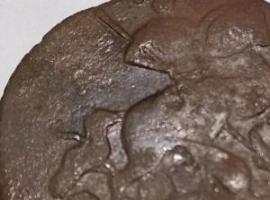

Здравствуйте @kudris .  Сразу скажу  опыта в чистке у меня практически нет. Прошу Вас посоветовать что сделать с монетой чтобы предать ей божеский вид. dscf2779.thumb.jpg.f4734607140c4c8ee9353485ec59be40.thumb.jpg.c75bd786125f625d5fe6e9470eadca40.jpgdscf2783.jpg.b369bf1353cee3ea8a65e907008645fa.thumb.jpg.2e822de950a2a15b6648b21485ef79d5.jpg
https://mdrussia.ru/topic/83753-chistim-mednye-monety-vmeste/#findComment-1053494
@Oleg74 доброго Вам! При том что на монеке бодрый рельеф увы поля уже нет по этому смываем до меди но без фанатизма. Говоря до меди имеем ввиду не до блестящего состояния кислотой.  Поле хоть и пупуырчатое но оно имеет свою грубо скажем патину.  Наша задача смыть аккуратно грязь. Теперь вопрос что у вас для этого есть в плане возможностей   Я работаю в основном с очень слабым уксусом и зубочистками. Но для этого нужна оптика   Если оптики и навыков нет придумаем что нибудь    Можно фотку грязи на дате покрупнее  под углом а то фото слишком мелкие. Не понятен характер грязи. Что там обычная зеленка или въевшийся песок
https://mdrussia.ru/topic/83753-chistim-mednye-monety-vmeste/#findComment-1053506
