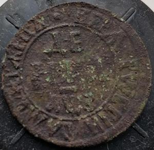

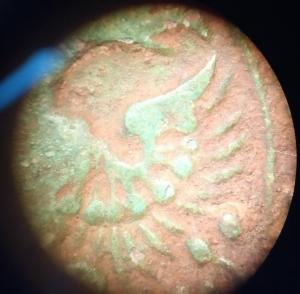

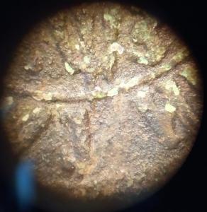

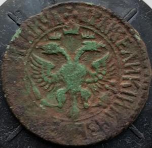

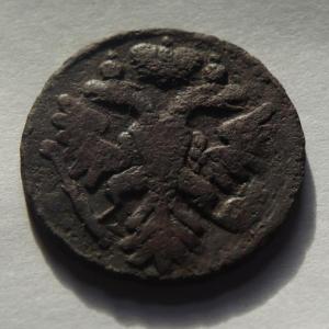

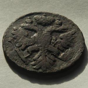

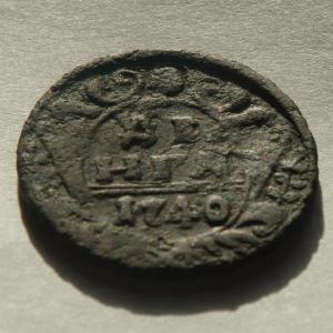

Здравствуйте собратья по оружию.
Попалось вот такая деньга, ничем не чистил  и не отмачивал.
Орла под микроскопом попробовал шаберами - сыпется, попробовал зубочисткой - аккуратно можно почистить. С аверсом что делать - не знаю.
Опыт по чистке, не абы какой, но есть. Интересно услышать ваш опыт, может попробовать для себя что-нить новое.
Что порекомендуете по чистке?
IMG_20181028_121808.thumb.jpg.9b6de9d177cb5a6ea16580cb180dfbbd.jpgIMG_20181028_121818.thumb.jpg.9967301e8b28c4d38d4fdb6fed7ca8bf.jpg
Под микроскопом
IMG_20181028_121013.thumb.jpg.6aab823e95648e706dafa838c0805716.jpgIMG_20181028_120941.thumb.jpg.6fa8780fe10ca01de160c04504d0a6e8.jpg

@YuraB закрепить надо сначала.а потом уж аккуратная механика.монета перспективная.
https://mdrussia.ru/topic/83753-chistim-mednye-monety-vmeste/page/5/#findComment-1056912
1 час назад, Артем буров сказал:
Чем порекомендуете, 5% паралойд?
https://mdrussia.ru/topic/83753-chistim-mednye-monety-vmeste/page/5/#findComment-1056928
@YuraB для чистки б72 разводим примерно 1,5% только вот закреплять у вас нечего имхо много следов бронзовой болезни(пупырышки как волдыри) их надо срезать,под ними ямы возможно,эта монета хороша только как тренировочная,попробуйте шаберами очистить только поле а рельеф не трогать,за счет этого он не много проявится,зелень на реверсе надо убирать полностью,а под слоем зелени на орле скорее всего рыхлые окислы,их хоть закрепляй хоть нет

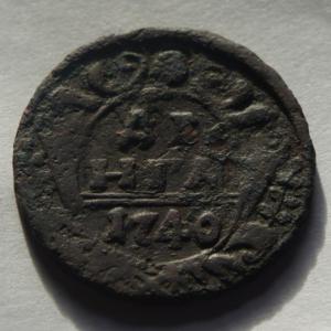

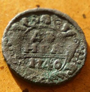

Всем здравствовать!
Решил и я отметиться в данной теме.
Попалась не так давно на шурфе вот такая денга. Лежала в комке глины с гнилой древесиной. После попыток её почистить в мыле и щёткой, понял что так её не взять. Конечно, какалик, конечно, ничего не стоит, но... Во-первых, первая империя с шурфа. Во-вторых, самая древняя моя монета из читаемых, ну и просто жалко.. Тем не менее, скрепя душой, я положил денгу рядом с двумя копейками последнего царя в 10-ти процентный раствор аммиака. В общем, через день я готовился мазать серной мазью кругляш голой меди. Но какого было мое удивление, когда я обнаружил рядом с двушкой Николая, блестящей, как... Ну ладно не будем кота приплетать... совершенно нетронутую раствором денгу. Она была покрыта таким толстым слоем столетних окислов, что даже не пострадала! Так мне сначала показалось.  После того, как я протер её ветошью, обнаружилось, что с трудом, но кое-как с монеты отковыривается накисший темно-темно-зелёный слой. Вооружившись шпажками я принялся за работу. Через некоторое время у меня вышел такой вот результат. Но оказалось, что это ещё не всё. На поле ещё были видны зелёные точки. И вот, собственно, та самая причина почему я сюда обратился. Не могу понять как дальше чистить. Снова в аммиаке её бултыхать я боюсь из-за того, что может утратиться родная патина. Вот такой тупик. Помогите пожалуйста разобраться. С ув. MonEYvan!
До чистки. Аверс не фотал, поскольку там нечего было фотать. Ещё камера почему-то не передает натуральный цвет монеты (красно-коричневый).
После чистки.

@MonEYvan погрузив монету в аммиак про патину забудьте,да и не было на этой монете КОЛЛЕКЦИОННОЙ патины, можете смело домывать аммиаком и шпажками отковыривать всю оставшуюся зелень,только достаем из аммиака на ватный диск смоченный в уксусе и хорошо отжатый,потом когда монета высохнет мягкой тряпочкой долго трем,добейтесь однородного цвета и покройте парафином и будет гут
https://mdrussia.ru/topic/83753-chistim-mednye-monety-vmeste/page/5/#findComment-1057738
@kudris То есть, после аммиака все-таки не будет никакой патины и её придется наносить искусственно?

аммиак и так окисляет медь,и есть способы патинирования аммиаком или его парами,по этому если вас устраивает получившийся цвет можно оставить и так - это уже разновидность искусственной патины(для себя любимого)
