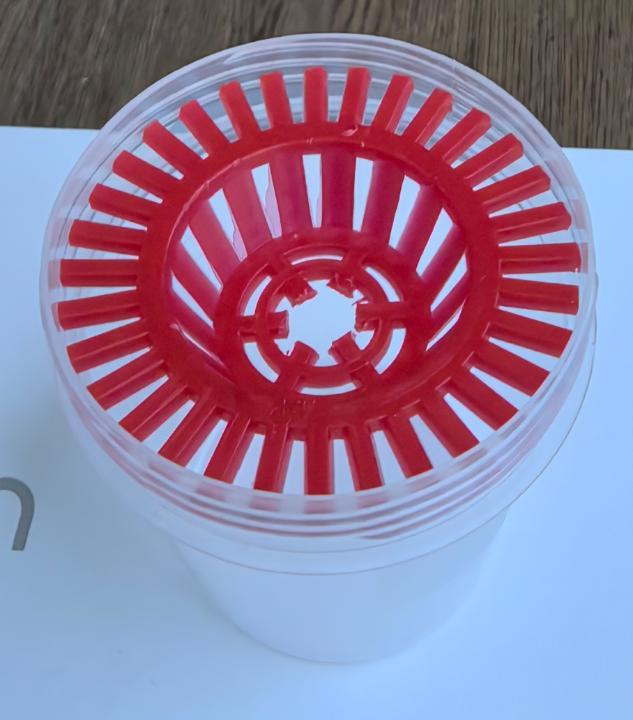

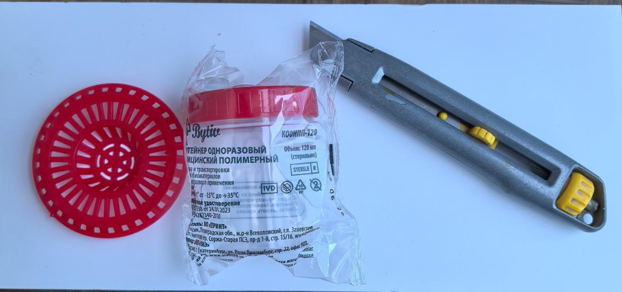

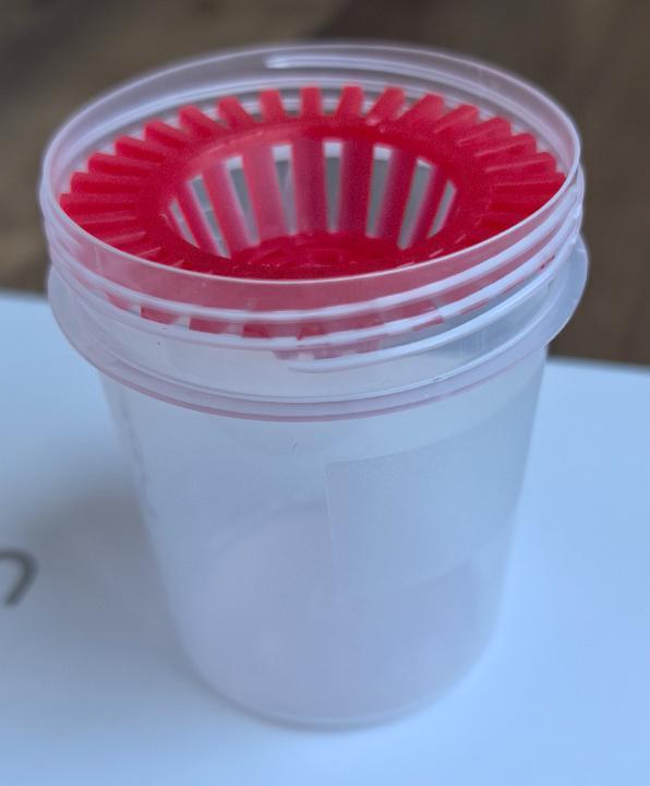

Всем доброго дня.
Может кому пригодится.  Читал у кого-то по поводу емкости для промывки монет в дистиллированной воде. Решил для наглядности представить.
Нужна емкость для анализов (20 рублей в аптеке), пластмассовое сито для раковины (брал в "1000 мелочей", рублей 15), нож (кусачками не совсем аккуратно).
Обрезаем по кругу у внешнего кольца,  и дно (я вырезал для мелких монет, для крупных дно можно срезать больше). Решил, что несколько штук надо, под разные размеры, чтобы то, что вымывается, минимально оседало на пластике решётки непосредственно под монетой.
Может, кто-то поделится более интересным решением. Мне в этом варианте кажется плюсом высокое нахождение монеты над дном самой емкости и ее небольшой размер (низкий расход дистиллята).

Доброго времени. Любая новая мысль-польза для развития темы Если конкретно, по моему мнению,такая прилада больше подходит для медных и латунных вещей,крупнее монет,но не для монет,расход диста необоснованно большой,для размочки,перед чисткой любого небольшого предмета, достаточно ватного диска на дне малой емкости и элемент эпликатора Кузнецова, на котором лежит предмет, ватный диск собирает,что отваливается ,при размочке, а эпликатор позволяет предмету быть всегде в  режиме очистки  уже после сброса  грязи...
Ваша тема с зазлушкой-фильтром больше подходит пол более объемные вещи и неправильной формы,ИМХО

Возможно. Думал тоже про эпликатор по этому вопросу использовать. Смутило то, что он невысок, и при переворачивании монеты неизбежно вся взвесь будет подниматься из-за того, что близи происходят колебания водной массы.

проще будьте) ватный диск все примет,дист работает 1-2 суток,после оба меняются,на новое,если монета или предмет не отошел....медь будет темнеть со временем замачивания
