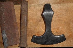

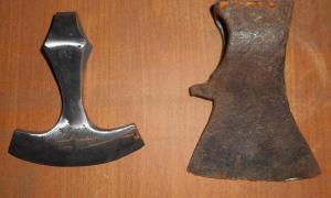

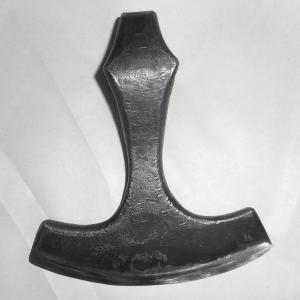

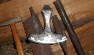

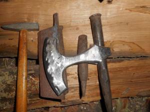

Доброго всем вечера! Немного фото,дабы не быть потерянным во времени))) наконец-то появилось времечко отметится в теме.
Задумал сделать реплику топорика ))) Как и водится из топора СССР . Которых у меня несколько десятков скопилось)))
Так вот что я решил соорудить; Выставляю свои потуги, на Ваш суд - обсуждение!!!
Примерно из такого топора начал точить и сваривать:DSCN9926.thumb.JPG.8791c3d649d9fec4b5fc7f43ca4716ed.JPG
Потом после шлифовки нужно "состарить"-Это делается с помощью всяких зубил,и бородков с молотком)))DSCN9928.thumb.JPG.7bdda1f37035b66102b9bb6f88dff6a3.JPG
В заключении процесса  решил заворонить в масле на горячую а за одно и закалить РК топора:DSCN9931.thumb.JPG.b82830d1f8b6272a759055350425a011.JPG
Пока выглядит так:DSCN9937.thumb.JPG.0e3954ca849715ea7c0aaa5b9d185278.JPGDSCN9938.thumb.JPG.f8d2851c00165f57fe2ab2c2c67b6a6d.JPG
Добавлю топорище из дуба столетнего и  посмотрим что получится!

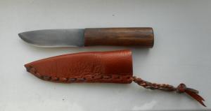

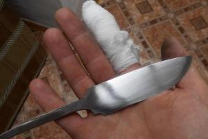

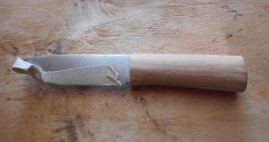

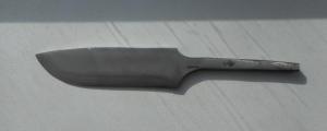

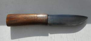

Зател еще одну поделку.На этот раз из старого подшипника. Решил сделать нож. Пока что расковал ,закалил и изготовил рукоять.Вот собственно и фото отчет:
Уважаемые Модераторы на удаляйте пожалуйста фото с Рукой))) Это как памятка правил по технике безопасности,при заточке ножей)))Конечно потом я заклеил пластырем ....нож)))
  • Нравится 4
И тут я первый в очереди :) за мной не занимать.
@Глюк нож забирай а топор оставь@СанКар Саня!!! ну скажи ему че он жадничает, глючит его от твоих топоров чтоли?

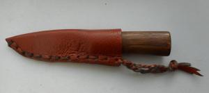

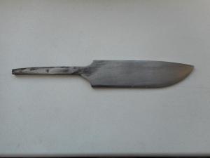

Продолжим тему ножа)))Еще немного поработал.Фото:
  • Нравится 4
@СанКар а может какой рисунок вытравить, для красоты ? или надоело с травилкой заморачиваться?
Только что, kudris сказал:
Хотел гравером нарисовать.Для этого надо полировать его в "зеркало" Не стал заморачиваться.Нож тестовый. Пробую закаливать .Мой из линзы подшипника,закалился отлично.Разделку ,(причем полную), тушки порося выдерживает без заточки))) А как этот себя покажет ,новый хозяин думаю сообщит)))

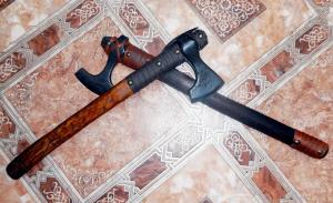

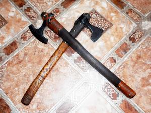

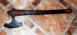

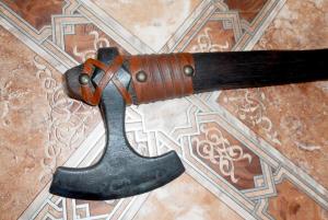

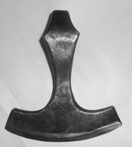

Приветствую Други!!! Сегодня закончил второй топорик из одной оперы)))
Короче, получается панно из двух топоров. Хочу что-то типа щита.
А пока только готовы топоры. Переделал из топоров СССР и состарил как смог:ah: )))
  • Нравится 8

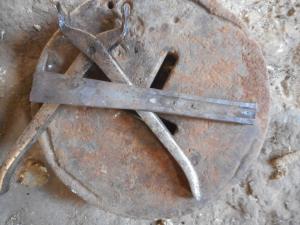

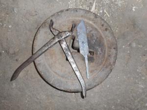

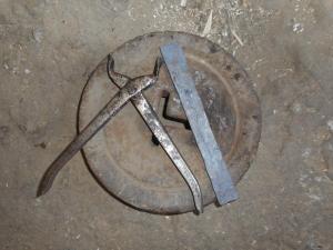

27.02.2021 в 20:42, СанКар сказал:
  У меня вопрос в тему,почти)),из чего клещи?
20 минут назад, Песенник сказал:
Приветствую Александр. И это !!!! Хороший вопрос))) Это клещи для клеймения коров . Переделал под кузнечные)
