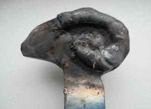

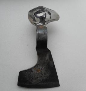

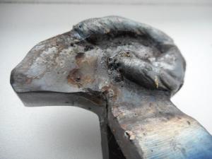

Пошумел сегодня.Вот что пока получается.Обрезал топорик .Наварил сверху кусок от обуха топора.
https://mdrussia.ru/topic/88813-peredelka-toporov/page/3/#findComment-1095320
Потом наварил будущие рога.
https://mdrussia.ru/topic/88813-peredelka-toporov/page/3/#findComment-1095323
И немного подточил.На сегодня пока все.

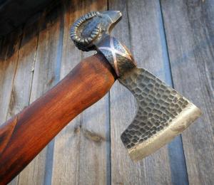

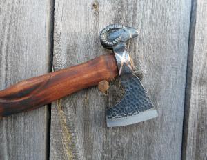

Доброго всем дня.Решил сделать всечку меди.Вот так получилось.Будем шлифовать дальше.
  • Нравится 4

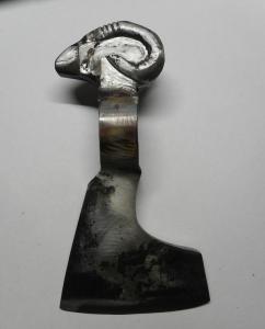

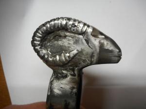

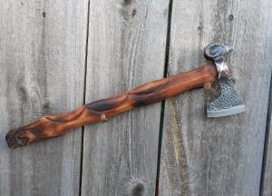

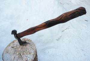

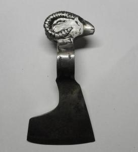

Доброго всем вечера.Закончил сегодня еще один топорик.Можно и на стенку его.И использовать по назначению.Рубит нормально.Пробовал.
Вот такой получился.Пришлось вырезать для барана пастуха -старика .
  • Нравится 8

05.01.2019 в 12:03, СанКар сказал:

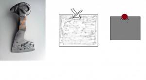

Не покажете более подробно как делалась всечка из меди? Очень интересно.
https://mdrussia.ru/topic/88813-peredelka-toporov/page/3/#findComment-1097148
@СанКар Прошу пардону, всечку делал механически или это гальваника?. Чисто сделано.
https://mdrussia.ru/topic/88813-peredelka-toporov/page/3/#findComment-1097274
23 минуты назад, ломастер сказал:
Всечку делал механически.Примерно нарисовал схему.Сначала прорезал прямую канавку ,потом тонким наждачком , гравером прорезал углубления под "ласточкин хвост" По прямым линиям такая технология более менее подходит а вот узоры всекать нужна другая технология.Провод медный нагрел до красна и резко остудил в воде.Сталь при таких манипуляциях закаливается а медь наоборот становится мягче и пластичнее.

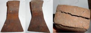

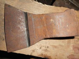

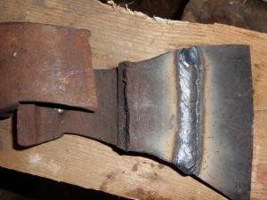

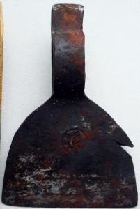

Доброго всем вечера.Сосед попросил что нибудь сделать из этого топора.Ему нужен хороший топор рабочий.Весом не более 900 гр .Чтобы можно было работать и одной рукой.Режущая кромка сточилась ,придется заменить.Обух с трещиной и есть еще старый шов,и его придется заново проварить.Что получится буду показывать.А пока вот что принес мне сосед.Говорит что ничего толкового не получится.Будем посмотреть,самому интересно.:dwarf:

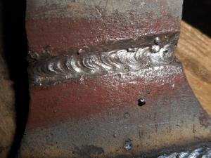

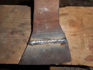

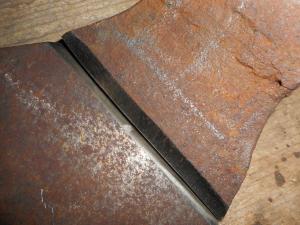

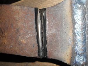

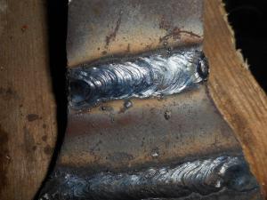

Доброго всем времени суток.Сегодня выходной.Есть время заняться топором.Первое отрезал часть топора.Приварил к нему Кусок хорошего металла . Лезвие теперь будет из ножа измельчающего барабана кукурузоуборочного комбайна КСК-100.Ход работ на фото.
  • Нравится 4
https://mdrussia.ru/topic/88813-peredelka-toporov/page/3/#findComment-1097917
Теперь будем отковывать сварные швы.:bash:
Нож выглядит так.Если кому интересно.(Фото из интернета.)
