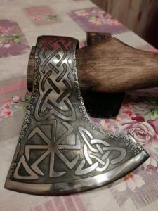

а как правильно,после травления смываем лишний лак потом греем калим потом полируем,как правильно довести изделие до приятного вороненого блеска
https://mdrussia.ru/topic/88813-peredelka-toporov/page/5/#findComment-1102256
Тема Переделка топоров. создана на форуме Хобби и увлечения.
32 минуты назад, емеля64 сказал:
А если то место, которое не надо травить, пройти лаком. А потом очистить ацетоном?
"Лаком" покрывается, в моем случаи вся деталь, лезвие, топор.
И для этого дела я всегда использую белую матовую краску ну или серый грунт в слоя 4
https://mdrussia.ru/topic/88813-peredelka-toporov/page/5/#findComment-1102263
@kudris
Изменено пользователем CAHEK
Не так понял вопрос

50 минут назад, kudris сказал:
Вороню и закаливаю  после всех процедур .(Так я делаю)

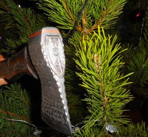

4 часа назад, РусланHimki сказал:
@СанКар Топорик красивый. Смотрю вот только на него, и почему то мне кажется что при плотной работе будет тапорище слетать.
Вот фото обещал.Заклинил и еще пластина такая металлическая.
  • Нравится 7

1 час назад, емеля64 сказал:
Края рисунка будут смазанные.Если рисунок типа камуфляж.То можно попробовать.

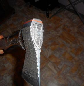

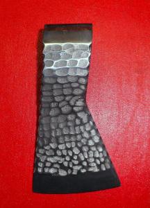

2 часа назад, ломастер сказал:
@СанКар А раковины на топорах травил электролизом?
Это все гравером проходил.Каждую ячейку отдельно углублял.

13.01.2019 в 19:14, СанКар сказал:
Если кому интересно топорик на аукционе .
Забыл написать общая длина 45 см.Вес около 800 гр.
https://mdrussia.ru/topic/88813-peredelka-toporov/page/5/#findComment-1102590
а каков процесс воронения? к стати возникла идея,если после травления заменить электролит на меднокупоросный с солью и вместо железа медь,меняем полярность,то можно получить обмедненный рисунок что тоже может быть красивым после полировки
https://mdrussia.ru/topic/88813-peredelka-toporov/page/5/#findComment-1102958
1 час назад, kudris сказал:
Как мне известно, чтобы так сделать нужно хлорное железо.
Ну или в банку с солью и водой отпускаешь кусок меди с подачей на плюс а на рисунок минус. Но в этом случаи херь получается. Рисунок вытравленый просто чернеет и немного покрывается медью
https://mdrussia.ru/topic/88813-peredelka-toporov/page/5/#findComment-1103009
вот у меня сейчас на подопытном образце после травления рисунок матово серебристый-это так и должно быть,мне казалось он должен стать черным
https://mdrussia.ru/topic/88813-peredelka-toporov/page/5/#findComment-1103012
58 минут назад, kudris сказал:
После травления полирнуть надо.Нулевкой ,самой мелкой наждачкой.
https://mdrussia.ru/topic/88813-peredelka-toporov/page/5/#findComment-1103040
2 часа назад, kudris сказал:
Воронение воронилкой.В охотничьем магазине продают. А чернение .после закалки в масле само изделие почернеет .После полировки и рельеф будет и покрытие от ржавчины.Еще можно в раствор лимонной кислоты положить .Тоже потемнеет.

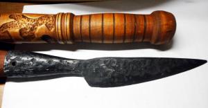

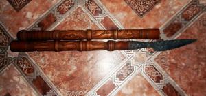

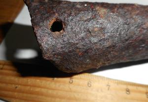

Доброго всем вечера. Вот несколько вечеров мастерил ручку для совни.
  • Нравится 5
https://mdrussia.ru/topic/88813-peredelka-toporov/page/5/#findComment-1103815

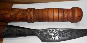

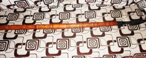

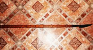

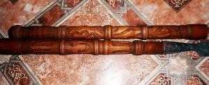

Еще фото.
https://mdrussia.ru/topic/88813-peredelka-toporov/page/5/#findComment-1103824
33 минуты назад, СанКар сказал:

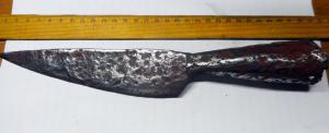

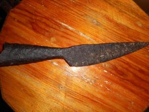

   Подскажите,как отличить совню от косаря? Вот фото с интернета -
https://mdrussia.ru/topic/88813-peredelka-toporov/page/5/#findComment-1103860
1 минуту назад, Песенник сказал:
Вечер добрый.Мою находку как совня, определили на одном из форумов.Я не спец в этом вопросе.Но учитывали размеры,и еще на  данной находке было отверстие для гвоздика.Значит она (совня) крепилась на древко.
https://mdrussia.ru/topic/88813-peredelka-toporov/page/5/#findComment-1103868
  Че то сразу не сообразил,косарь без дырки (хотя на левой фотографии,указана,якобы совня,а дырки не видать...)
https://mdrussia.ru/topic/88813-peredelka-toporov/page/5/#findComment-1103872
5 минут назад, Песенник сказал:
Как мне объясняли.Отверстие не делали по некоторым причинам например  ( дореволюционный крестьянский инструмент нельзя было крепить к древку гвоздем дабы не превращать его в Холодное оружие (правда доказательств этому пока не встречал))Так мне примерно растолковали наличие и отсутствие отверстия.
https://mdrussia.ru/topic/88813-peredelka-toporov/page/5/#findComment-1103885
4 минуты назад, СанКар сказал:
   Я думаю все немного проще - косарь,это хозяйственный нож,используемый от рубки ботвы,до очистки лаптей от грязи..,такая ручка удобна,проста в изготовлении,дешева и вообще,потеряется,не очень жалко (так как косарь может лежать в самом неожиданном месте),а оружия в хозяйстве и так в избытке - косы,вилы,топоры и т.п.
https://mdrussia.ru/topic/88813-peredelka-toporov/page/5/#findComment-1103894
6 минут назад, Песенник сказал:
Вот что написал человек который мне и определил мою находку как совня.(Данные предметы можно отнести к изделиям двойного (или тройного  ) назначения: хочешь на длинную палку насади - получишь совню, хочешь на короткую палку - будет типа мачеты, можешь и без палки использовать как нож.
Что задумывал кузнец создавая представленный здесь инструмент - мы уже некогда не узнаем.
Но изделие получилось универсальное и технологичное (раскованная полоса с загнутым в трубочку одним из концов).Короче крестьянское оружие ,началась заваруха кол выдрал, косарь насадил, получил совню и в самое пекло.:dwarf:

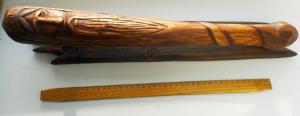

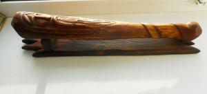

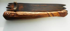

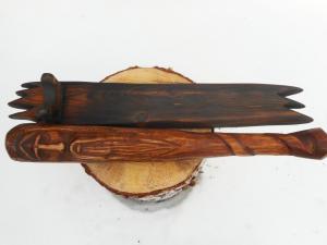

Доброго всем времени суток.Решил сделать резную дубинку - оберег, аргумент. Материал береза ,крепенькая получилась. И подставку под нее ,пока не лакированная.
  • Нравится 4
https://mdrussia.ru/topic/88813-peredelka-toporov/page/5/#findComment-1111495
@СанКар для такого оберега наверное темлячек кожанный еще надо,чтобы во время процесса оберегания из рук не выпал
https://mdrussia.ru/topic/88813-peredelka-toporov/page/5/#findComment-1111499
6 минут назад, kudris сказал:
Можно и темлячек замастрячить. Попробую.:dwarf:
