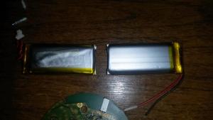

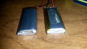

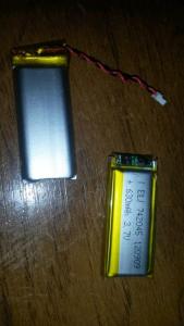

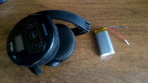

Покупать "родной" аккумулятор совсем не хотелось, в результате удалось подобрать похожий по габаритам:
Точно совпадает по длине и ширине, но толще на 0.6мм и большей ёмкости.Если ёмкость родного 630 маН, то этого 700 -750 маН. Также имеется плата с встроенным контроллером , но отсутствует разъём для подключения.
002.thumb.jpg.5e3a83dc8cdae14ca3e9c9a186c1257b.jpg003.thumb.jpg.9ff60a1d9640bee81b090f05c5a884aa.jpg

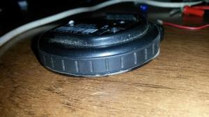

И так, весь процесс замены.

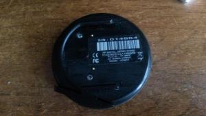

Отсоединяем блок управления от оголовья наушников,отвёрткой под крест откручиваем 2 шурупа слева

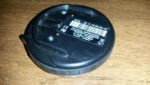

Приподнимаем наклейку с серийным номером и откручиваем 3-й шуруп:

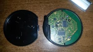

Снимаем заднюю крышку блока:

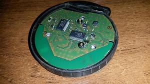

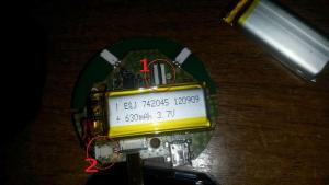

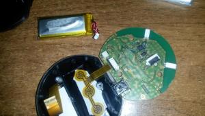

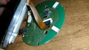

Аккуратно вытаскиваем плату.На обратной стороне платы поддев фиксирующую планку отсоединяем шлейф(1) и разъём аккумулятора (2)

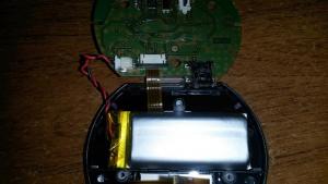

Снимаем родной аккумулятор:

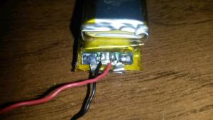

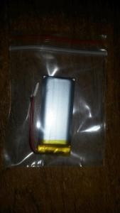

Сначала хотел отрезать родной разъём и поставить на новый аккумулятор, потом подумал и решил, что будет "некрасиво". Размотал скотч, добрался до плат аккумуляторов и перепаял полностью провода:
003.thumb.jpg.9ff60a1d9640bee81b090f05c5a884aa.jpg010.thumb.jpg.ce7a93301aae28c3ece7de9b457f016e.jpg
Замотал обратно фиксирующим скотчем, чтобы было всё "как на заводе":

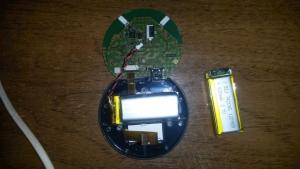

Вставляем новый аккумулятор.Подошёл идеально:
Подсоединяем к разъёму питания:
Шлейф
Вставляем плату в корпус:

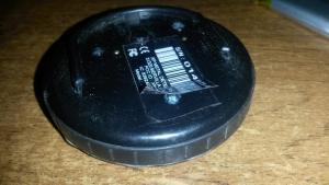

Вкручиваем 3 шурупа, соединяем половины и лепим наклейку обратно:
016.thumb.jpg.2b42ae54ed60b07028e127e8e657b018.jpg017.thumb.jpg.e8628f2db78a2167cb7ce996e2080a56.jpg

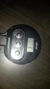

Заряжаем и восхищаемся!
Впереди заводские испытания!
