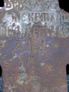

Добрый вечер!Подскажите, коллеги,кресты датировали при изготовлении?Вот на оборотной стороне креста после надписей стоят 4 буквы АЗВА. Может быть это год изготовления или нечто другое?Похоже их вырезали резцом. Если сопоставить с датировкой монет ,то у меня получается 1721.Поправьте,если не так. С ув.

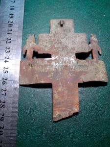

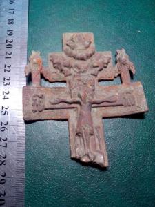

С сожалению крест с утратой.Не чищен-это все впереди.Но буквы в конце заинтересовали меня.Любоваться тут особо не чем.Поэтому только часть надписи я показал.Ну для общего ознакомления фото выставлю.

Здравствуйте, вобщето первая буква это - я ( получается язва или язка - что это означает не знаю). А года пишутся буквами вот так. Имхо. Думаю спецы по пластике подскажут получше.

30 минут назад, Bazis сказал:
Возможно "Крестъ Господень — бѣсомъ язва", посмотрите получше, у вас в руках крест,и немного расчистите зубочисткой. Посмотрите на текст молитвы, может есть схожее?

@Bazis Это "язва", последнее слово в молитве на кресте
  • Нравится 6
https://mdrussia.ru/topic/94992-datirovka-kresta/#findComment-1145485
Точно.Бесам язва.Спасибо знающим людям.Очищу и прочитаю полную версию.
