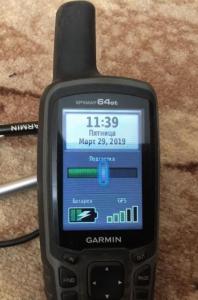

Полезная штука все же этот принтер 3д. Для пользователей навигатора Garmin GPSMAP64st есть небольшой upgrade.

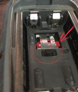

Данная можель навигатора , может заряжать аккумуляторы через USB, но для этого надо совсем ничего , купить их родной аккумулятор. Или сделать что-то что нажмет вот эту кнопочку.
Можно конечно обойтись подручными средствами, например разжевать бумажку

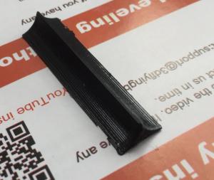

Немного помоделировать и выходит замечательное дополнение , которое встает в аккурат под обычные аккумуляторы и как мы видим зарядка идет.

Теме более года уже. А штучку распечатали на 3D принтере.
Все верно. Распечатал на 3D принтере. Работает замечательно. Да и чему там не работать?
Какие аккумуляторы можно ставить? Заряжать через юсб порт от компа сам отключается при заряде? Что то подложим под эту кнопку не вопрос. Дали карту на пробу, загрузил на карточку вставил не открывается. Говорят что то там надо программировать или хз, я не спец а аппарат афигенный захочешь заблудится не получится и наворотов дя и больше в нем.
Аккумуляторы 1,2 вольта. Никелевые. Скажем так перестаёт потреблять ток, да сам. Ну а с остальным это не законно
