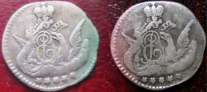

Потом был мой аргументированный ответ:
5 часов назад, протеже сказал:
Если Вас не смущают:
1. Абсолютно идентичная форма кружка
2. Кривой гурт
3. Одинковые следы бытования
4.  Прочие мелкие несуразности
и это на двух предметах сразу. И Вы сможете логично и аргументировано  их объяснить - немедленно признаю свою фобию  и максимально ограничиваю свою деятельность в определении подлинности нумизматического материала. Буду просто смотреть и наслаждаться Вашей. ;)
Вторую сторону можно сравнить самостоятельно, там тоже есть на что посмотреть.
Здесь в максимальном размере:
А потом от Вас вновь вопрос.
Каким способом.по Вашему,изготовлена "подделка"?
А потом Вам стало некогда и Вы собрались копать, но остались в теме.
А потом у Вас там, что-то начало кричать... ;)
Впрочем  я нисколько не удивлён, так как сталкиваюсь с подобным постоянно.
 Специально для наглядности вторую сторону склеил и жёлтеньким явное выделил:
 И соображения на посошок:
Не знаю, что у Вас там кричит, а у меня тихонько поскуливает. От разочарования.
Начнём с азов, пожалуй. Технология чеканки монет, на обсуждаемый период, говорит о том, что невозможно найти две монеты абсолютно идентичной формы, тем более такой оригинальной, как обсуждаемая,  технология чеканки не позволяла. Так же весьма проблематично найти  две монеты с абсолютно совпадающим смещением. Все монеты, чеканенные одной штемпельной парой, обязательно  имели общие, повторяющиеся  особенности. Как то  - выкрошки, засоры , расколы,  следы любых повреждений и царапин поверхности штемпеля. Эти признаки повторяются на всех монетах. Они могут быть не абсолютно одинаковыми, так как все монетные кружки так же имели индивидуальность, разный вес,  толщину и диаметр, к ним прилагалось разной степени усилие при чеканке,  но всё равно достаточно хорошо идентифицируемыми.  Однако в процессе хождения каждая монета получает уникальные признаки: степень износа, индивидуальные следы деформации кружка, изгибов и изломов, царапины, задиры, вмятины, коцки... Вот эти следы никогда не повторяются. НИКОГДА! За одним исключением, если только они не являются следами клонирования  монеты уже имеющей все эти признаки.
Про гурт, надеюсь,  сами догадаетесь, про признаки подлинного, особенностях деформации при чеканке и  его износа в процессе хождения?
В принципе можете продолжить  форумную традицию и выставить обе поделки на любой из нумизматических форумов, где доверяете специалистам и выслушать их мнения. Ник у Вас везде один и тот же, найти Вас будет не сложно даже без ссылки.

Очень долго Вы пишите,пока читаешь,забываешь о чем разговор.Давайте ближе к теме. Значит,Вы полагаете,что это 2 клона?По какой технологии они изготовлены?
https://mdrussia.ru/topic/96747-5-kopeek-1758-g-oblachnik/page/2/#findComment-1166636
22.04.2019 в 20:46, протеже сказал:
@leo13 , спасибо и по этим фото уже  понятно, что подлинности нет. Возвращайте смело.
протеже,Вы правы.Оба-клоны.Благодарю за пожелания в копе.Удачи.
