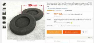

Подскажите, плиз, у кого есть под рукой... очень нужен диаметр поролоновых накладок на уши WS4.
Если будете линейкой измерять - просьба снять с уха.
Буду оч. благодарен. Каждый вечер, то забуду, то времени не хватат.. а так нужно прям сейчас.. аж чешется везде)

https://mdrussia.ru/topic/9944-prosba-o-pomoschi-po-deusu/#findComment-1159274
@giliki  я такие брал товарищу.  50 мм. Нормально встали.
https://mdrussia.ru/topic/9944-prosba-o-pomoschi-po-deusu/#findComment-1159282
@mehannik спасибо огромное...и сайт правильный на скрине :beer:
