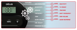

Я обновлял давно с 3.2 на 4.2 через шнурок с официального сайта все проги пользовательские ушли.Больше желания обновляться нет многие у кого нет блондинок так и ходят на 3.2  мне прошивка нечего не дала ,обнова 5 в основном для тех, у кого уши беспроводные есть .
доп.настройки:скорость,ток,отслеживание,смещение частот,громкость железа,громкость слабых сигналов.
Это если без блока, только с ушами ходить. А так все настройки в блоке должны быть.
