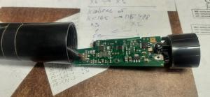

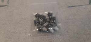

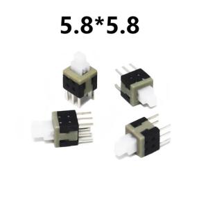

На днях Гаррет Про-пойнтер сломался - кнопка через раз стала включать-выключать. Хотя и ремонт примитивен, но неприятно:
Пришлось кнопки на Али заказывать:
2022-11-0719-21-00.thumb.JPG.9fcd1ede7b41504f2012f395d3a19cc3.JPG2022-11-0915-34-07.thumb.JPG.002f027ca02d8e00a3bd051b9d23a22b.JPG

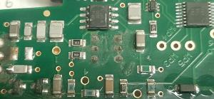

Плата пина уже без кнопки:
2022-11-1409-01-09.thumb.JPG.6fed1ad98de31329a78d9e83a4389675.JPG2022-11-1408-56-57.thumb.JPG.8c241cf5c4f25a51d59cc8ab53c3047d.JPG
В работе 8 лет. Хотел поменять, но видимо, ещё поработает.

12.03.2023 в 15:05, Газгольдер сказал:
Я так же чинил, только китайца. Кнопку купил в Чип и Дипе
https://mdrussia.ru/topic/122063-vybor-pinpointera/page/5/#findComment-1701898
12.03.2023 в 16:28, kanopus сказал:
Видимо последняя кнопка была, т.к. когда я пытался там найти-  таких уже не было!:D
  • Смешно 1
https://mdrussia.ru/topic/122063-vybor-pinpointera/page/5/#findComment-1702158
12.03.2023 в 20:18, Газгольдер сказал:
Прошлым летом штук пять купил. То ли по 20, то ли по 25 руб. Нормальный паяльник остался дома, пришлось мастрячить нечто из 60 ваттного, намотав на жало медную проволоку 2 или 2,5 мм и сделав тонкое "жало". Но получилось.
https://mdrussia.ru/topic/122063-vybor-pinpointera/page/5/#findComment-1702186
