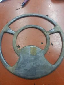

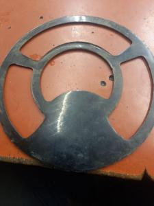

Приветствую. И так друзья, у меня появилась проблема из-за которой моя катушка начала глючит немного. Вообщем дела такие... Отскочила каким-то образом нижняя часть катушкиIMG-20210629-WA0006.thumb.jpg.f06d8657d0f9cf7b11786b2893e69199.jpg

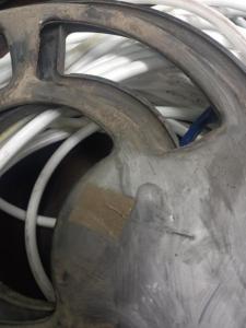

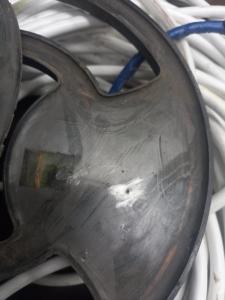

И в этой части был впаян или залит проводок IMG-20210629-WA0003.thumb.jpg.a7b9e3e32bb4f1814454a43c51b3a258.jpg

1) обязателен ли этот проводок?
2)если обязателен то должен ли он быть именно залит в эту нижнюю часть катушки
2) и возможно ли не лепить назад отвалившуюся часть, а залить просто эпоксидкой смолой?

Ах да, что ещё хотел спросить из какого материала сделана нижняя часть (чёрная блестящая)

Мне нужен совет, а отремонтируют я сам.
ДД катушки я делал, и праты вних перепаевал а с моно столкнулся впервые

1)если катушка работала хорошо ,так обязателен этот проводок или нет ,не важно ,главное ничего не трогать и оставить, как есть
2 ) см в первом пункте
3) если заливать эбоксидкой ,так надо КМК армировать стекловолокном , без армирования может треснуть ,КМК так лучше прилепить как было .
@Yrfind мне тут на говорили что нижняя часть этой катушки залита какой-то штукой с добавлением графита. Это так? Или мне по ушам проехали?
59 минут назад, CAHEK сказал:
Есть такое ,графит добавляют .
С чем связано не знаю ,но интересовался изготовлением катушек своими руками ,так там в инструкциях первый слой перед укладкой проволоки ,так графит !
Еще проволочки и различные металические предметы укладывают в катушку ,чтоб правильно  подобрать генерацию ,те заявленную частоту .

Этот «проводок» контакт экранирование катушки нижней части с графитной частью картуши обязателен….влияет на стабильность аппарата…..
06.07.2021 в 17:28, аса сказал:
Понял. Спасибо
