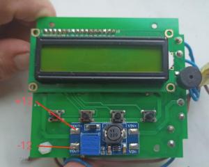

Clone PI AVR включился и сразу выключился, напряжение минимум не менял, стояло 10,3 вольта. Возможно преобразователь с 4 вольт на 12 вольт слетел или контроллер заряда...Подключил на точки преобразователя 12 вольт напрямую, работает прибор. Подскажите, пожалуйста, куда на плату подать 12 вольт, если можно, отметьте маркером. Камрад переслал плату монтажную., но, я потерялся...

@multik211 На монтажке  желтым указана +12 вольт,   GND - Это  минус 12
