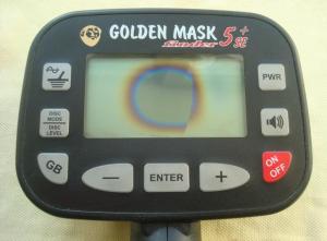

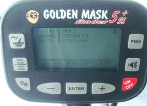

Golden Mask 5+se, замена дисплея
В домашних условиях.

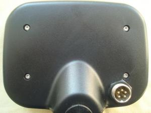

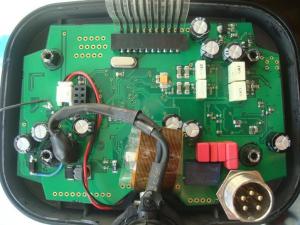

Откручиваем гайку, вывинчиваем винты на крышке и снимаем её.
https://mdrussia.ru/topic/139382-golden-mask-5se-zamena-displeja/#findComment-1564130
Откручиваем четыре гайки на плате.
https://mdrussia.ru/topic/139382-golden-mask-5se-zamena-displeja/#findComment-1564131

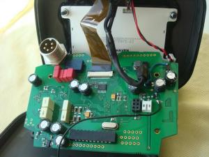

Снимаем плату, шлейфы и провода питания.

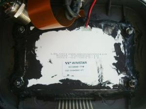

Откручиваем внутренние четыре гайки, удаляем слой герметика и вынимаем сам дисплей.
https://mdrussia.ru/topic/139382-golden-mask-5se-zamena-displeja/#findComment-1564133

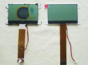

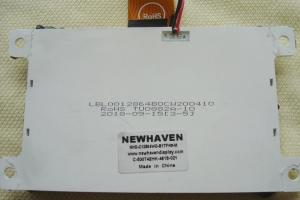

Сравниваем с новым. Внешне по шлейфам и аббревиатуре абсолютно идентичны.
https://mdrussia.ru/topic/139382-golden-mask-5se-zamena-displeja/#findComment-1564134

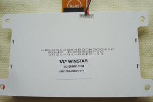

Родной дисплей не Winstar - WO12864B1-TFH#, как было заявлено продавцом. А такой -
https://mdrussia.ru/topic/139382-golden-mask-5se-zamena-displeja/#findComment-1564135
Это новый, заказывал в Тeppэлектpoника.
https://mdrussia.ru/topic/139382-golden-mask-5se-zamena-displeja/#findComment-1564136

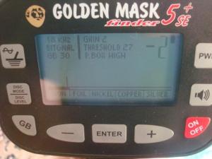

Подключаем новый, проверяем работоспособность. Всё ок.
https://mdrussia.ru/topic/139382-golden-mask-5se-zamena-displeja/#findComment-1564137
