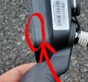

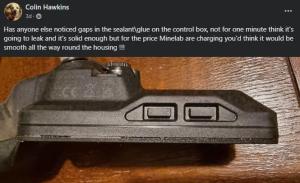

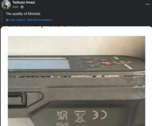

Не всё ладно в датском королевстве...
Вот тут совершенно неожиданно всплыли фото швов на корпусе мантикоры...
https://mdrussia.ru/topic/144559-metalloiskatel-minelab-manticore-otzyvy-forum-obsuzhdenie/page/12/#findComment-1685527
Ультразвуковой сваркой это никак не назовешь. Походу все корпуса вскрывались.
https://mdrussia.ru/topic/144559-metalloiskatel-minelab-manticore-otzyvy-forum-obsuzhdenie/page/12/#findComment-1685528
06.02.2023 в 20:53, kanopus сказал:
Очень не серьёзное отношение к потребителям...да ещё за такие деньги.Думала тоже весной взять но после косяков решила повременить.
https://mdrussia.ru/topic/144559-metalloiskatel-minelab-manticore-otzyvy-forum-obsuzhdenie/page/12/#findComment-1685539
06.02.2023 в 17:37, Окси 09 сказал:
Оксан, тут похоже вскрывали их. Косяки с прибором. Т.е. бракованной могла оказаться вся партия. Картинки из разных источников.
https://mdrussia.ru/topic/144559-metalloiskatel-minelab-manticore-otzyvy-forum-obsuzhdenie/page/12/#findComment-1685541
06.02.2023 в 21:41, kanopus сказал:
Так и получается...бракованная партия,производитель решил исправить,нифига не исправил,отклеил,приклеил(как попало)))и выпустил на рынок.Такое ощущение что репутация им по барабану.Новые должны были отправить а не клеить.Ну это конечно моё личное мнение)))
https://mdrussia.ru/topic/144559-metalloiskatel-minelab-manticore-otzyvy-forum-obsuzhdenie/page/12/#findComment-1685548
06.02.2023 в 17:56, Окси 09 сказал:
Так оно у всех такое, а не только у тебя. Брак отправляется в неспешную переделку, корпуса вообще на помойку, ведь цена штампованной пластмассы сущие копейки, а покупатели должны получить нормальные приборы. Тем более, что цена у МД немилосердная.
