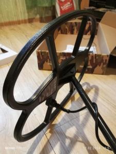

Вопрос, прибор пришёл без защиты на катушке, так и должно быть? В комплектации указано защита есть.

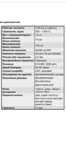

И ещё вопрос, в характеристиках указано беспроводные наушники - подходят. Это что значит? Может там в блоке блютуз модуль какой имеется?

Извиняюсь, защита есть! Просто она настолько плотно сидит, что я её сначала даже не заметил🙂

у меня есть защита ! чехол на блок заказал в ателье по пошиву авточехлов 500р))
я думаю там нет ничего для безпроводной связи)))))100500%
