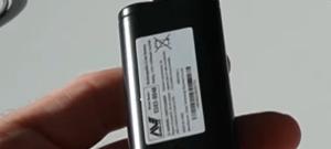

14.01.2024 в 21:59, kanopus сказал:
Ты читать совсем разучился? Там чего написано? 18650!
В том то и суть что они разные
https://mdrussia.ru/topic/149038-metalloiskatel-minelab-x-terra-pro-otzyvy-forum-obsuzhdenie/page/17/#findComment-1791193
Тема Металлоискатель Minelab X-Terra PRO (отзывы, форум, обсуждение) создана на форуме Minelab.
Покажи разные 18650?
https://mdrussia.ru/topic/149038-metalloiskatel-minelab-x-terra-pro-otzyvy-forum-obsuzhdenie/page/17/#findComment-1791195
Хотел достать, сфоткать, а на корпусе болты под шестигранник. Ключ который в комплекте идет не подходит, а за другим иди лень....
https://mdrussia.ru/topic/149038-metalloiskatel-minelab-x-terra-pro-otzyvy-forum-obsuzhdenie/page/17/#findComment-1791196
15.01.2024 в 08:46, kanopus сказал:
На прошлой странице показал))
https://mdrussia.ru/topic/149038-metalloiskatel-minelab-x-terra-pro-otzyvy-forum-obsuzhdenie/page/17/#findComment-1791199
@Михалыч50 они одинаковые по сути. Это разные производители немного по разному делают, оно ни на что не влияет. У них форм-фактор один и тот же — 18650. Т.е. бери любой, не ошибёшься.

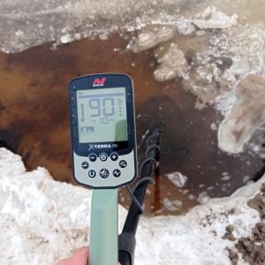

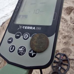

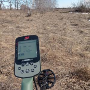

Добрый вечер, сегодня открыл сезон на четыре часика. Сразу скажу, что делать там еще нечего, земля оттаила на 1-5 сантиметров. Если не жалко лопату, то можно ехать.
Сегодня скорее обкатывал Терру Про.
Что могу сказать, прибором доволен!
На замусоренных местах ведет себя достойно. Видит глубоко, особенно на 5-ой частоте. Реагирует и разделяет шустро. Восстановление на 2-ой скорости по умолчанию, на мусорке 3-я.
Теперь из минусов. Ну не прям такие минусы, ну скажем так недостатки, лично для меня. К прибору надо привыкать, особенно после Гарреттов. Пинпоинтер на Гарреттах работает нажатием и удержанием кнопки. На Минелабе же, одно нажатий вкл, второе нажатие выкл. С непривычки держишь кнопку и забывал отключать. Поэтому пару раз вообще обнаруживал, что ходил в режиме пинпоинтра. )

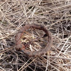

На не крупные ржавые железяки реагирует чистым цветом, и хоть как ты повернись, бьет в цвет. Ати Про себе такого не позволяет, ржавое он хоть где-нибудь да пробьет железом среди цветного. Возможно, если бы поставил частоту повыше, 15-ю, дал бы проскок. Надо пробовать.
Не разобрался с отстройкой грунта, в некоторых местах вел себя неадекватно. Вообще отстройку от грунта и помех делал каждые метров 30, только тогда он начинал вести себя хорошо. Замечу, что и грунты менялись, песок, глина, торф.
Катушка в воде ведет себя хорошо, без глюканов. Даже ищет.
Вобщем из за мерзлого грунта долбил только уверенные сигналы. В итоге бляшка, скорее конина и копейка 1853 года в состоянии херни.
Надо привыкать к нему, дружиться и слушать. Выбрал под себя тональность, увидел как он кричит на фольгу, на гильзу и на прочий металл.
Сам по себе прибор легкий, но не привычный. Что-то не то в руке, а что конкретно сформулировать не могу.
Большой экран долбит в глаза отраженным солнцем, приходится периодически поворачиваться. С АТ Про в этом плане проблем не было.
При +3 и ветре батарея ни чуть ни села, а я замерз как собака. Вроде все.

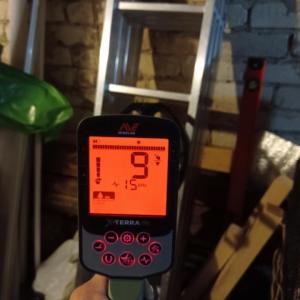

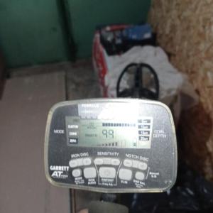

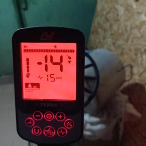

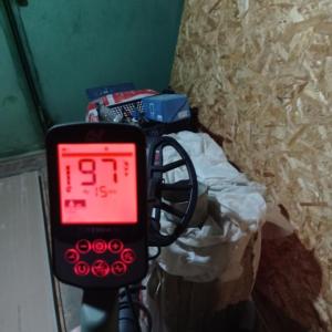

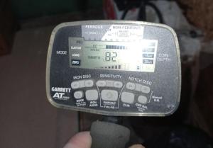

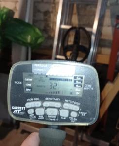

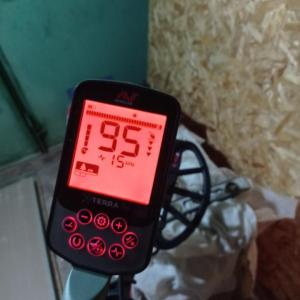

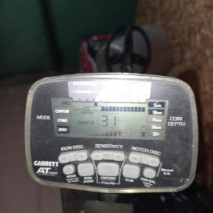

Я бы не списывал это на глюк.
Провел сравнение между AT Pro и Terra Pro.
На алюминиевый уровень оба реагируют цветметом.
Большую алюминиевую кастрюлю АТ Pro видет как фольгу, а Терка почему-то уводит в черный металл.
Маленькую алюминиевую кастрюлю оба хорошо видят цветметом.
Алюминиевую лестницу Гарретт видит фольгой, а Терка снова в чермет.
Медной пластины 15х15 см не нашел, проверял на медной монете диаметром 4 см, оба четко видят хорошим цветом.
Вывод: что один, что второй, полноценно крупный алюминий не видят. Ну и да нах он нужен) как часто у вас толстые алюмиевые кастрюли на 40 литров под катушкой лежат))

Справедливости ради, надо каждый прибор поводить над крупной алюминиевой кастрюлей.
Я вам скинул выше, Ат про ее тоже полноценно не увидел. Фольга.
Объявляется эстафета - просканируй своим прибором большую алюминиевую кастрюлю и покажи результат )
