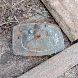

Это что такое?
Дверная ручка, лев. Она насквозь закручена, не стал отламывать.

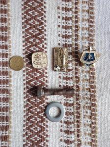

https://mdrussia.ru/topic/149038-metalloiskatel-minelab-x-terra-pro-otzyvy-forum-obsuzhdenie/page/18/#findComment-1830807
@Alexander7 IMG_20240414_123815_HDR.thumb.jpg.4170f62bff21c5f3b07443a09e5f3ea6.jpg@Alexander7 вот мои испытуемые,что нашел.Шайба бьет черным,но с ней,как с болтом не очень прокатывает.С болтом,что с боку лежит,что сверху- бьет цветным,правда вди совсем разные.вдоль болта когда проводишь,результат хуже намного,чем поперек.На 3 скорости чуть получше,чем на второй.Про Фишер 44 вообще молчу.На крупном значке,что вдоль,что поперек все в цвете,видно размер крупный... как-то так.
