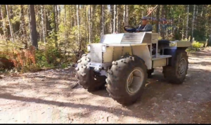

Всем привет. Мы с соседом себе такой "мопед" сварганили, железо таскать.image.thumb.png.79b8290212a1ca053a5bcd1ab418402d.png

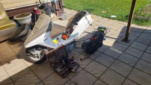

Начитавшись этой ветки я понял все китайцы для рукастых и с свободным временем. И купил я себе на Новый год японца 99 года без пробега по РФ Хонду такт. Буду летом осваивать.
Тоже поздравляю. Правда аппарат не для грязи.
  • Спасибо 1
https://mdrussia.ru/topic/159903-vybor-mopeda-dlja-kopa-vmesto-vnedorozhnika-imeet-pravo-na-zhizn-takaja-tema/page/8/#findComment-1896331
01.01.2025 в 14:03, otto winter сказал:
Совет вам - обязательно добавляйте масло в бак. Если не добавлять, то при выходе маслонасоса из строя, задерёт не только цилиндр, поршень, но и может выйти из строя коленвал. У меня ,в частности, погнуло шатун.
Китайские, якобы корейские запчасти - полный хлам! Лучше ставить оригинальный б/у. Кое-что делает Италия, но цены запредельные! Двигатель у вас AF-24E. Простой и очень надёжный.
У меня был Такт24. Откатал беспроблемно 5 лет. На этом, видимо, ресурс скутера закончился. Пришлось вспомнить юность и навыки ремонта советской техники.

12.01.2025 в 02:19, Хорст сказал:
Цитата
маслонасос вполне надежен и справляется весь срок службы. это касается родного, заводского насоса.
У меня, как видите, не справился. "Родной, заводской насос". И судя по темам на скутерных форумах не справляется у многих. Японцы, конечно заложили огромнейший запас прочности в свою технику, но этим мопедам уже по 20-30 лет. Мой вообще 89 года был! Ресурс этого двигателя не более 20-25000км. Сколько он прошёл в Японии уже никто не знает.
Цитата
если насос перестает работать, то движок вополне внятно об это говорит.
Ничего он не говорит. 99.99% не отличат начало теплового прихвата от проблем с карбюратором. Или обратным клапаном. Или выхлопной системой. Или вариатором.
..Ну звук у движка чуть изменился, что-то перестал тянуть. Больше никак отсутствие масла себя не проявляет. А если представить что вы едете на полном газу, в шлеме, под горку,- вы вообще не сразу поймёте , что начались какие-то проблемы.
Цитата
до дома дехать успеете . или с бачка в бак масло перелить можно.
Не успеете. У меня расстояние от поломки масляного насоса до клина двигателя было, составило примерно метров 200. Причём, ещё почему-то, вышел из строя  коммутатор.
В результате задрало цилиндр, поршень весь в прихватах, одно компрессионное кольцо лопнуло, шатун погнут, вся камера в осколках кольца и алюминиевой стружке
Цитата
джок при ниже ноля тупо не заводился. при положительных температурах заводился идеально.
Хонда Такт 24 заводился со стартера нормально до -10  - 12. С кика даже ещё ниже.
