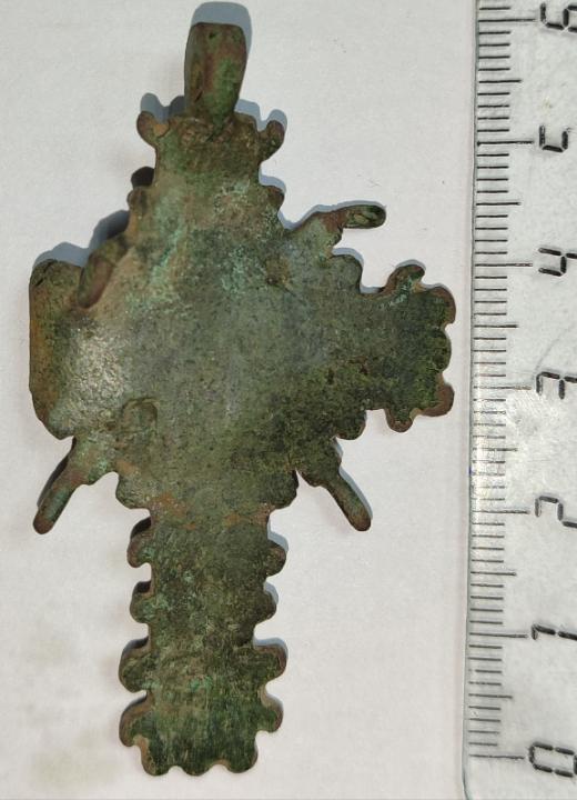

Можно ли как-то разонуть, не сломав? Полностью целый, но загнут правый луч и лопасть.
С помощью нагрева и не хитрых присоблений возможно, и самое главное терпение.
А чем нагревать лучше?
У меня горелки балонные ,насадки есть ,ими пользуюсь и через дубовые плашки, после нагрева стягиваю струбцинами. Главное не перегрей . Кто то на холодную правит , но это уже перегиб)
Попробуй дома, на газовой плите и возьми предмет подобный кресту ( толщина , желательно из земли медное изделие ) Потренируйся , пойми металл и ждёт тебя счастье .
Понял, благодарю! И посылаю лучи счастья)))

Слышал про такой способ - греть и разгибать между досками в струбцинах.
На всякий случай уточню, тогда речь шла не про один день и даже не про одну неделю. Медленно и грустно, грустно и медленно. Чуть не до месяца работы, черепашьими шагами.
Совершенно верно))) что не очень это быстро и порой  грустно становиться ) мне зимой тоже предстоит  выравниванием заниматься таким же способом( нагрев,доски-струбцины) , там предмет из железа и не более критично геометрия нарушена . Зимой сниму свой результат , что получилось.
Вообще, чисто теоретически  думаю , а ведь можно электричеством догонять температуру , при которой металл становиться более пластичным

Нагреваете предмет до малинового свечения и оставляете остывать на воздухе. Затем плоскогубцами с кожанными накладками, очень медленно,по мм.разгибаете,что бы угол стал градусов 45.Потом можно и дощечками,но тоже очень постепенно. Часа за 2 сделаете.
Отличный ответ , про плоскогубцы с накладками понравилось. Можно из краг старых вырезать и моментом приклеить. Тоже завтра буду прягу пояснить.
