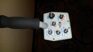

Взял сегодня Тежончик,- хочу попробовать. Интересный прибор, посмотрим как покажет себя в реальных условиях. Первые впечатления положительные.

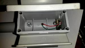

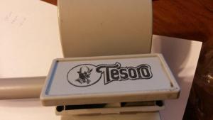

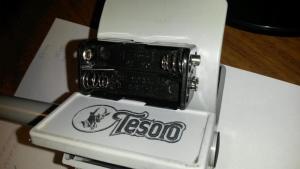

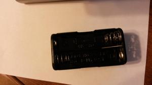

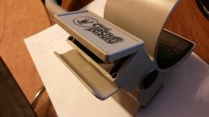

Постепенно изучаю прибор. Начал находить первые недостатки. Что больше всего не понравилось - батарейный отсек! Хуже исполнения пока не видел, если только у Баунти Хантер Джуниор, но его я и за прибор не считаю.
Вот батарейный отсек Тужона:
1854670985_2019-01-1620-19-46.thumb.JPG.ce955baf088f1bc697931078c2b96fcc.JPG1115946386_2019-01-1620-20-08.thumb.JPG.e7dd58d1822ceb46e6d56645a5ee0b4a.JPG
Долго ли выдержит крышка? Не думаю!:DОсобенно на морозе. Реализовано как в китайский игрушках.
Да и сам батарейный отсек выглядит позорно.
Рассчитан на 8 батареек АА.
4-е вставляются с одной стороны, 4-е с другой! Точнее, вставляется картридж в который устанавливаются 4 батареи. Картридж тоже вызывает смех:
25921932_2019-01-1620-20-16.thumb.JPG.c8bde55f3cfb2b1c85a8a7e254fea0b9.JPG848533550_2019-01-1620-20-34.thumb.JPG.27c0a06f4df8789adf0fb42cbc33c920.JPG

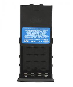

Сравните с картриджем для Whites:
boks-dlya-8-batarey-tipa-aa-96v-dlya-whites-v3i-vx3-tdisl-dfx-xlt-mxt-m6.thumb.jpg.89f71d97fc3c953d23adbda0eb45d595.jpg
Это фото ещё не передаёт толщину пластмассы....

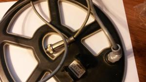

На катушке провод, так же не понравился:
Тонкий как сопли,но эластичный. Посмотрим как себя покажет.

@Газгольдер , провод кстати у катушки Tesoro хороший. Он тонкий, но прочный.
