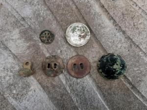

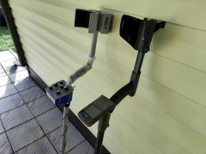

Опять походил с Тежоном. Не моё. Никак не могу к нему привыкнуть.Каждый раз приходит мысль "На кой я его сегодня взял, надо было с Деусом идти". Находки опять с ним были, но количество звуковой информации о цели, для меня , после Деуса, очень мало. Можно,конечно, с ним походить сезон и вникнуть во все нюансы озвучки, но времени у меня на это нет.Впрочем, как и необходимости....
1268606685_2019-09-1712-45-31.thumb.JPG.7e5a7ffdcd1ff8bb1ff971abebccb9b3.JPG1287240599_2019-09-1712-55-14.thumb.JPG.a10c62173819ac571dd403b5091859a4.JPG1302186517_2019-09-1810-02-34.thumb.JPG.13e5858e2f18ded5d823ca81034f5637.JPG2107883390_2019-09-1714-41-06.thumb.JPG.39191f0be041c08391619ab2da0f4a99.JPG
Единственное, чем он мне понравился - очень тихий и молчаливый прибор.Очень точен в определении места цели (возможно из-за моно катушки ) Глубже 705-й Тёрки и Вайтса МХТ. Быстрее Тёрки, с Вайтсом по скорости примерно одинаковы.
Эх, если бы ему хотя бы 2-х тоновую озвучку.......

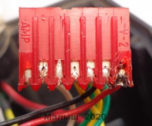

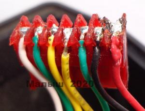

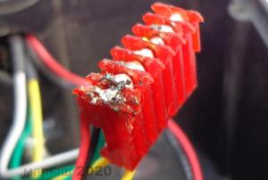

Всем привет, у меня проблема в Tesoro Tejon.Ребята помогите!Знакомый порекомендовал установить 9 шт. АА 1,5 V и будет работать супер.Когда я установил не новые пальчиковые батареи то вышло 13,24 V.Перед выходом из дома я проверял на работоспособность мд с 9шт АА.Прибор после включения издавал сначала три коротких сигнала,а после повторного включения один сигнал, но третий раз он уже не издавал никаких сигналов.Вот после этого я и выявил одну батарею с перепутанной полярностью.Я измерил сколько вольт на ней,оказалось 0,85 Вольт( до этого включения на ней было 1,45 Вольт).Но когда я установил другую батарею то после включение было 7 коротких сигналов.Я понял,что все супер.И пошел в лес на поиск.
В лесу все работало хорошо,а через 40 мин. когда прибор лежал то начались появляться длинные сигналы то исчезать при этом, я мд катушкой направил вверх, а они продолжались.После чего я прибор выключил.Включил прибор были лишь 2 коротких сигнала.Я не понял почему так батар. разрядились.Несколько раз включал и выключал то был один сигнал то три.А потом вообще после включения начал громко гудеть не останавливаясь и я его выключил.После включил, при этом никаких сигналов уже не было.
Где-то через час, дома, я включил прибор ( установил 8 шт АА = 11,76 V ) были лишь три коротких сигнала хотя батареи заряжены.Где-то 30 сек он проработал хорошо, я делал воздушный тест, а потом когда прибор просто лежал начались опять появляться длинные сигналы то исчезать.Прибор я выключил и опять включил, был лишь один короткий сигнал.Я опять его выключил и включил, никаких сигналов уже не было, лишь едва слышно как динамик гудит.
Через два часа опять включил было три коротких сигнала.А потом опять повторяется та же история.
Вот такая проблема.Кто знает то пожалуйста подскажите, что делать.Буду очень благодарен.Жду ответов.
Попробуйте для начала поставить другую катушку заведомо рабочею и поставить другие батарейки. Проверьте контакты еще раз на батарейном отсеке и в разъеме датчика можно протереть спиртом, бензином. Вскройте корпус блока и посмотрите все ли провода запаяны и не оторваны. Проверьте на плате есть главный разъем-колодка пластмассовая белого цвета, можно её разомкнуть и сомкнуть для проверки так сказать. Одним словом пока визуальный осмотр на предмет соединения проводов и контактов. Если не поможет и проблема останется тогда можно  попробовать аккуратно поддевая с двух сторон, по очередно вытащить микросхему из посадочного гнезда (она вставлена не запаяна). Это так же для проверки контактов её ножек там их 28. Вот это всё что Вы сможете самостоятельно сделать. Остальное только в ремонтной мастерской.
   Расемон большое вам спасибо за совет.Вскрою блок и посмотрю.На другом форуме написали, что нужно смотреть прибор, что приходит на плату, как там питание , особенно генератор отрицательного напряжения и что приходит на контролер.(как выглядит генератор отрицательного напряжения  и  контролер я не знаю).

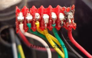

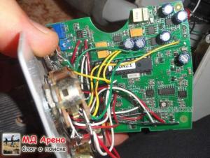

    Вскрыл блок,визуально там  где  разъем-колодка,сплавило немного разъем (колодку) и красный провод (питание идет от батарей),но замыкания там нет.Вопрос, что могло  так сплавить провод и колодку или  кто-то паял провод?!!!
5 минут назад, Малыш 2020 сказал:
А нефига было лишнюю батарейку пихать. Написато по пачпорту 8 штук, значит 9-я там совсем не в тему.
