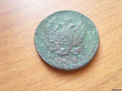

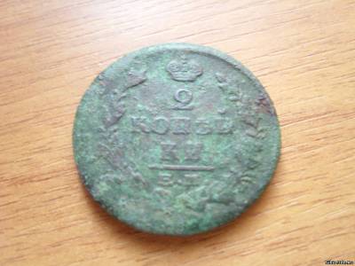

Вот я сегодня двушку выкопал. Полчаса в уксусной эссенции и немного кометом потёр. Вот сейчас, я так понимаю, надо остановиться?
И вот сейчас нужен электролиз, или так оставить?

Comandor29982, какой уксус,какой комет surprised.gifsurprised.gifsurprised.gifsurprised.gif Сначало всегда мыло,а потом можно электролиз не надолго..
https://mdrussia.ru/topic/198-elektroliz/page/3/#findComment-14771
Всё понял, заканчиваю издевательства над монетами!

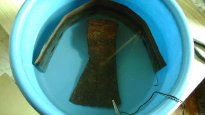

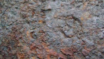

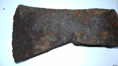

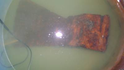

Сейчас собрал агригат, испытываю но топоре 18 века - его не испортиш, мни предлогали его вообще чистить его с помощью отжига и полировки бруском, а там клейма стоят. Ват поставил, s9033990.jpg
больше пластины добыть не смог, покожу чем дело кончится.

Такие вещи и тем более из чернины проще сварить в отработке двигателя...Только на улице и осторожно.

Да лучше тогда в лимонке замочить
https://mdrussia.ru/topic/198-elektroliz/page/3/#findComment-14866
На будущее учту , а по подробнее процесс Варки можно, буду очень признателен. pray.gif
Добавлено (15.04.2009, 19:03)
Мне интересен эксперимент - убьёт клейма или нет - лимонка скарее всего убьёт. cap.gif
https://mdrussia.ru/topic/198-elektroliz/page/3/#findComment-14867
https://mdrussia.ru/topic/198-elektroliz/page/3/#findComment-14868
Черняк, по моему, в уксусе хорошо отходит.
Эсенция 1-10.
https://mdrussia.ru/topic/198-elektroliz/page/3/#findComment-14869
  semen писал:
не,не убьет
https://mdrussia.ru/topic/198-elektroliz/page/3/#findComment-14870
А источник тока какой?
https://mdrussia.ru/topic/198-elektroliz/page/3/#findComment-14881

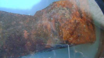

Ещё не айс но иже кое что и без механикт и верхний тёмный слой на месте. значит можно попробовать на монете. Это был чисто эксперимент - но что похожа система электролиза, конечновещь здоровенная и анод маловат, если я не ошибся, но главное - 2.5 часа а патина на месте - ведь были и изночально чистые места. Всем искреннее спасибо за альтернативные саветы. band.gif
Добавлено (15.04.2009, 21:32)
Источник тока 220 чарез зарядник на выходе 12 вольт.
