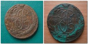

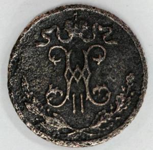

Приветствую уважаемые форумчане. Недавно на данном форуме приобрел 5 копеек 1788 г., ЕМ. Зеленка на ней оказалась плотной и не податливой, по максимуму постарался сохранить патину. Небольшие неочищенные участки конечно имеется, но чистку производил без использования шаберов.
https://mdrussia.ru/topic/20835-kak-ya-chischu-mednye-monety/page/12/#findComment-991255
1 час назад, Авдей сказал:
Доброго дня!Поделитесь секретом?)
https://mdrussia.ru/topic/20835-kak-ya-chischu-mednye-monety/page/12/#findComment-991267
Секрета нет, вода и 1-2% уксусной кислоты, чистка проводится после размягчения окислов, для сохранения патины обработка поверхности монеты проводилась фрагментарно, смачивался ватный диск и накладывался на зеленку,  если недостаточно ватной палочкой наносил  раствор на конкретную часть монеты. Затем окислы раздавливал и снимал зеленку (на представленной монете окислы были очень плотные как засохшая краска). Потом операцию повторял, да еще монету в перерывах сушил на батарее, либо под лампой. Затраты времени на снятие зелени около часа. Монету не красил, обработал спиртом и все. Сложность только одна чтобы рука не дрогнула и не поцарапать поле.
https://mdrussia.ru/topic/20835-kak-ya-chischu-mednye-monety/page/12/#findComment-991297
43 минуты назад, Авдей сказал:
Спасибо)

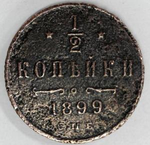

Вроде не выкладывали:
https://mdrussia.ru/topic/20835-kak-ya-chischu-mednye-monety/page/12/#findComment-1007120
@Борис_Б для себя хоть как угодно ,нормальную монету убьет и с точки зрения химии и с точки зрения физики
после таких методов только серной мазью намазюкать и- все труп готов
не мое в общем
https://mdrussia.ru/topic/20835-kak-ya-chischu-mednye-monety/page/12/#findComment-1007128
10.07.2018 в 15:30, Борис_Б сказал:
видел эту чушь

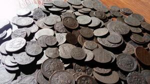

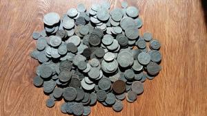

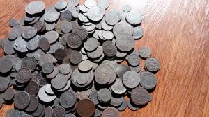

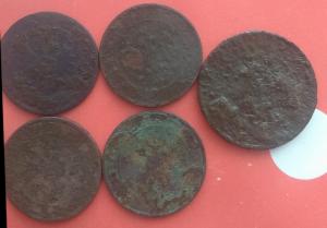

здравствуйте.представляю на оценку свои монетки,которые недавно почистил
https://mdrussia.ru/topic/20835-kak-ya-chischu-mednye-monety/page/12/#findComment-1016814
@FCSM Здравствуйте ! Ждем конечно , надеемся рассказ о методике чистки
Тема об этом так и просит Вас
https://mdrussia.ru/topic/20835-kak-ya-chischu-mednye-monety/page/12/#findComment-1016820
@FCSM чтобы чего то оценить надо монету до. Монету после   Обязательно крупно. А так ни какой чистки не видно просто куча мытых монет

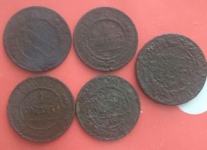

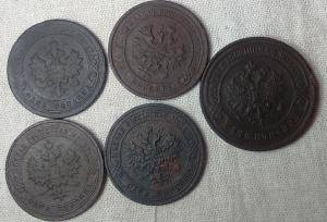

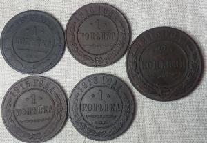

Я тоже мучил на днях.IMG_20180822_152518.thumb.jpg.0fa14e0e8e8c87ffa23f3543745c9593.jpgIMG_20180823_181157.thumb.jpg.a1fe34fd0a7508890356a94f01a61f64.jpgIMG_20180822_152601.thumb.jpg.39432e91ad2835c397c5dc10f65aa7fa.jpgIMG_20180823_181403.thumb.jpg.e1e9a2781b5af1797db9ce71adfef2df.jpg
https://mdrussia.ru/topic/20835-kak-ya-chischu-mednye-monety/page/12/#findComment-1025818
@restorer процесс опишите пожалуйста
https://mdrussia.ru/topic/20835-kak-ya-chischu-mednye-monety/page/12/#findComment-1025824
20 минут назад, restorer сказал:
На Крота похоже, у меня примерно так же после него выходит. Поправьте, если не прав...
https://mdrussia.ru/topic/20835-kak-ya-chischu-mednye-monety/page/12/#findComment-1025834
1 час назад, Феникс сказал:
а можно по подробней про крота
https://mdrussia.ru/topic/20835-kak-ya-chischu-mednye-monety/page/12/#findComment-1025875
@шрек30 концентрированная щелочь,идеально подходит для быстрого или медленного(в зависимости от концентрации) убийства монет,за исключением чистки серебра атомарным водородом
арсенал убийцы монет  может быть расширен применением других представителей химической фауны, утят , дось , а так же кислот,аммиаков и прочее в не разумных пределах
да и еще электролиз в шаловливых руках дает потрясающий эффект
Изменено пользователем kudris
https://mdrussia.ru/topic/20835-kak-ya-chischu-mednye-monety/page/12/#findComment-1025880
Результат сейчас "до" и "после" показать не могу, так чищу в основном после сезона. Метод прост:
Чищу по одной монете. В небольшую пластмассовую чашечку с полукруглым дном (от крема, чтобы монетка была равномерно погружена в Крот) кладу монетку и заливаю Кротом чтобы монетка была погружена полностью. Я использую Крот в оранжевой бутылке, а не черной (он получше ИМХО). Кстати, Крот нужно немного подогреть (примерно до 50 градусов) или поставить на батарею (зимой). Время чистки зависит от вида загрязнения. Но насколько понял, передержка ни чем плохим не грозит. Затем, не промывая монету, щеткой и немного соды, затем уже окончательно промываю проточной водой и сушу. На ура убирает всю зеленку, налеты (даже толстые). Если для себя, то рельеф затем, чтобы выделялся тоном можно пройтись губкой с сиф-гель. Не знаю кому как, а мне нравится - быстро и красиво. Особо прошу не пинать, пробовал разными методами, но этот пришелся по душе из всех!

Какой крот. Патина везде родная осталась. Карбамид с уксусом

Какой крот.патина везде родная.
https://mdrussia.ru/topic/20835-kak-ya-chischu-mednye-monety/page/12/#findComment-1025945
@restorer вот это поближе к истине будет если пропорции правильные,процесс контролируемый и руки не из ж но это должно быть только одним из этапов и все ок будет

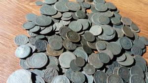

Здравствуйте уважаемые форумчане. Я еще совсем новичок,который занимается копом всего сезон.Спасибо за дельные советы по чистке,кто умеет слышать и видить сможет почерпнуть полезную инфу для себя.И в том числе с этого форума.Много наработок есть в инете, часть я почерпнул здесь.Экспериментов было много,поскольку расходного материала было в избытке куплено от более удачливых копарей(в дополнение,хочу сказать,не в упрек, для определенной категории продавцов "какалов",что монеты,с которыми вы уже поработали,не надо выставлять на ауке как "копаные и нечищеные",любой работавший с монетами сразу определит-были они чищены и патенированы,это элементарно даже на глаз,не айс это,ребята,очищать от нанесенной патины и начинать с нуля).Процесс чистки и последующей обработки монеты могу выложить для камрадов не скрывая деталей,просто делюсь опытом.Для поддержания темы)).Далее представлен процесс от исходника(выкопаного и помытого с мылом под краном(1-2),процесс чистки в растворе(3-4),очистка конечная(5-6),патенирование(7-8) и поднятие рельефа ),для тех,кто для себя может результат будет нормальным.Если кому интересно могу описать процесс,может быть будет меньше загубленых монет при чистке.
