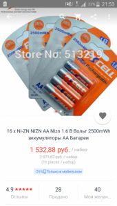

Доброго здравия вам уважаемые камрады! Подскажите пожалуйста кто в курсе вот таких аккумуляторов типа АА? Просто в основном они идут 1.2 в, а эти 1.6.в ! Кто пользовал такие? Привлекают именно тем что в них 1.6 вольт, а есть ли смысл в этих вольтах или это просто уловка? В общем думаю что интересно это будет не только мне.
https://mdrussia.ru/topic/22647-akkumulyatory-vybor-sovety-kto-kakie-ispolzuet/page/2/#findComment-723794
11 минуту назад, Svetliy04 сказал:
Это не уловка, такие аккумы существуют, и даже где то читал, что используют. Только к ним нужна своя зарядка и 1,6 в. это их минимальный заряд. По моему заряжаются они до 1.8 в. и если в приборе не более 4х аккумов, то "вроди" всё нормально, если аккумов в приборе 8 - 10 штук, будет перенапряжение, что то там греется, и может сгореть.
https://mdrussia.ru/topic/22647-akkumulyatory-vybor-sovety-kto-kakie-ispolzuet/page/2/#findComment-723807
Скорее где то есть лукавство.
https://mdrussia.ru/topic/22647-akkumulyatory-vybor-sovety-kto-kakie-ispolzuet/page/2/#findComment-723810
никакого лукавства, пара никель-цинк дает 1,6 в
https://mdrussia.ru/topic/22647-akkumulyatory-vybor-sovety-kto-kakie-ispolzuet/page/2/#findComment-723816
@E/V/G/E/N , @Боба Касторский , @prorab спасибо ребята! У меня 4 батарейки в приборе, планирую купить эти! Мож все-таки кто пользовал?
https://mdrussia.ru/topic/22647-akkumulyatory-vybor-sovety-kto-kakie-ispolzuet/page/2/#findComment-723820
9 минут назад, prorab сказал:
Может быть. по моему на Алтай Кладе читал, там пробовали. Болгарин нормально их переносит, а у Е-трека, что то там грелось.
Только простым зарядным ( для 1.2 в.) такие аккумы не зарядить. Я даже пробовал батарейки (энерджайзер) заряжать простым зарядником (умным, с функцией разряда - заряда) зарядить не мог.

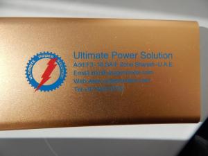

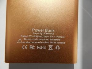

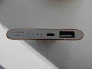

Всем здравствуйте. Подарили вот такой аккум. мне. Вообще то как я понял предназначен для зарядки телефонов и прочей ерунды. Смартфон с него заряжается за 1 час,и при этом гаснет всего одна лампочка. Хочу прилепить его на Тёрку. На ней питание 4 пальчиковых. Нужен совет спеца-потянет или нет и не спалю ли я прибор?
https://mdrussia.ru/topic/22647-akkumulyatory-vybor-sovety-kto-kakie-ispolzuet/page/2/#findComment-737508
2 минуты назад, серёга1964 сказал:
Выход 5 вольт. У тёрки питание - 6 вольт. Смысл этого колхоза, если нормальных аккумов или батареек хватает на несколько выходов?
