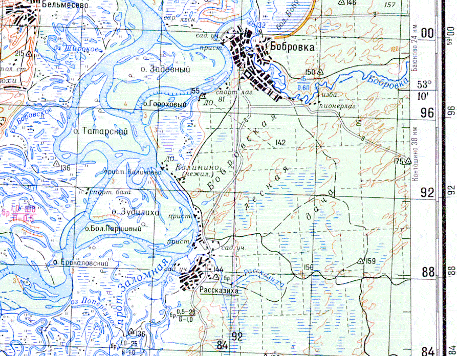

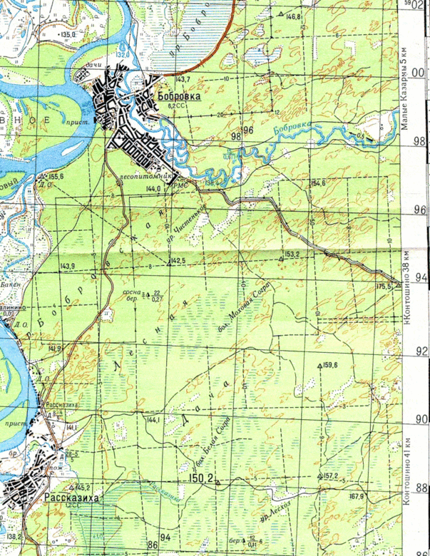

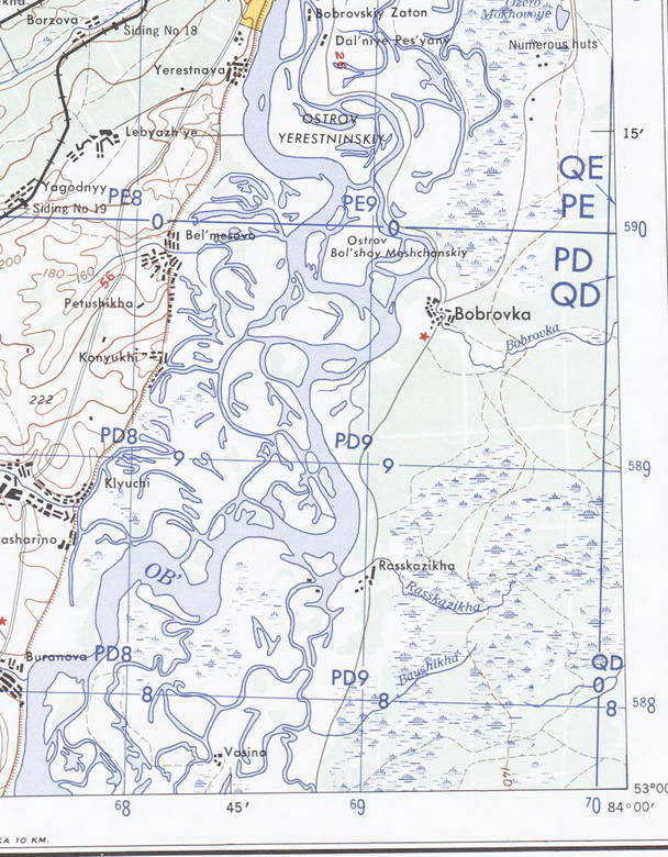

Митрофан, Мить, кто ищет, тот всегда найдёт)
Ну и ещё есть такая замечательная книга:
