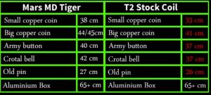

31.07.2018 в 01:26, Welt сказал:
@PADLOCKA Одназначно катушка сторонего производителя будет в разы лучше , главное вам определится , в каких условиях вы будите копать и исходя из этого выбрать катушку .
Неужели стандартная DD-шка, хуже сторонних производителей (примерно одинакового номинала) например Катушка Mars MD Tiger

05.08.2018 в 17:11, i0059 сказал:
лучше сторонние, была стандартная  дд (продал потом) и нел.
а я недавно наткнулся на сравнительный тест этих 2-х катушек (на Ютубе)
Так там в конце табличка была, они примерно одинаковы!!!
https://mdrussia.ru/topic/28586-metalloiskatel-fisher-f44-otzyvy-forum-obsuzhdenie/page/35/#findComment-1021845
Ну как бы да,если есть стоковая ДД-то менять на другого производителя такого же размера особо нет нужды,а если моно на приборе стоит да ещё и малого размера,то лучше стоковой ДД  будет сторонняя .Второй вариант для меня лучше думаю,т.е. купить прибор с моно (потом по мусоркам будет) и докупить потом ДД другого производителя,что я в своё время и сделал.
https://mdrussia.ru/topic/28586-metalloiskatel-fisher-f44-otzyvy-forum-obsuzhdenie/page/35/#findComment-1021906
@PADLOCKA разбег по глубине в 2-5 см, это очень даже не одинаковые.
https://mdrussia.ru/topic/28586-metalloiskatel-fisher-f44-otzyvy-forum-obsuzhdenie/page/35/#findComment-1022017
