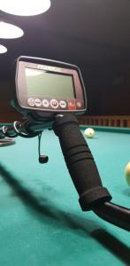

27.12.2018 в 21:33, Витамин 468 сказал:
Ну вот, в бильярд играть прибором не рекомендуется.
Уж если очень хочется, то хотя бы катуху снять.
https://mdrussia.ru/topic/28586-metalloiskatel-fisher-f44-otzyvy-forum-obsuzhdenie/page/37/#findComment-1100004
