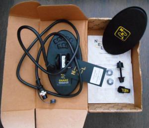

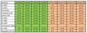

Утром забрал с почты катушку Nel Snake 3.5-6.5". Приехала с Украины, отправили 13/06/2016, пришла 23/06/2016. Быстро, дешевле, чем можно достать в Москве (если сможете её достать: мне предложили с Питера за мой счет в Москву переслать). Упаковка и комплектность на фото. Помимо катушки есть болт, резинки на штангу, стяжка для провода и защита.
Тесты на скрине, рядом на той же чуйке Rif Smart. Осталось проверить Nel Snake в мокрой и сухой траве, после чего решать, какую катушку оставить, а какую продавать.

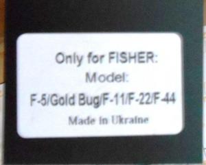

@Алекс5456 , кто Вам сказал, что пин не работает на F44/F22? Постом выше шильдик от катушки Nel, там указано, для каких моделей она сделана и подходит.
У меня на F44 пин работает, как надо на всех трех опробованных DD-катушках: центр по штанге, что у 10*14, что у 5*8 и 3,5*6,5.

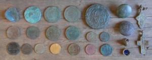

Отчитаюсь, что удалось поднять с 07/06/16 по 01/07/16. На самом деле, не так много, как хотелось бы, но и не так плохо, как могло бы быть, учитывая, что супруга была со мной в отпуске и жара стояла не характерная для июня. В основном это шурфы, но некоторые находки снайперкой, пока ходил в перерывах.
