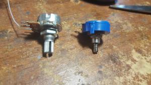

7 часов назад, GRamila сказал:
ТАК ВЫ ПОМЕНЯЛИ ЕГО ИЛИ НЕТ который с право если меняли   ДАЙТЕ ССЫЛКУ НА НЕГО ГДЕ КУПИТЬ
В поисковик вбейте:
3852C-282-502AL
ps: имейте в виду что в ЧипДипе велика вероятность, как бы помягче сказать, брака ... (но очень удобна доставка через Евросеть)
И вот такая пимпа к крутистору:
41010-1, D11мм, отв. 3,2мм, Ручка металлическая (пластмассовая вставка)
ps: Шток крутистора можно аккуратно подрезать под длину ручки ...
Или использовать ту модель от @NERV  которая на фото ...
Изменено пользователем vfp7

@vfp7  а вы могли бы прислать фото как вы себе его приделали и резистар там к нему припаять на сколько он ом
https://mdrussia.ru/topic/34492-signum-mft-s-apgreydom/page/26/#findComment-789830
@GRamila
150 Ом у меня, "заводской" на 300 Ом, если пользоваться осторожно и условия позволяют - то можно просто перемычку воткнуть.

@vfp7  вы наверное меня не поняли я хоте бы посмотреть как в ну три вы заменили его и резистор на 510 ом там помойму должен стоять но если вам не сложна прислать фото или видео
https://mdrussia.ru/topic/34492-signum-mft-s-apgreydom/page/26/#findComment-789894
и у меня стаял B5K и резистар на 510 ом на моём сигнум про
https://mdrussia.ru/topic/34492-signum-mft-s-apgreydom/page/26/#findComment-789895
17 минут назад, GRamila сказал:
Хм, в этой ветке подальше середины было обсуждение тюнингов.
По сопротивлению - я забыл что подменял его ранее, да, на 500 там заводской был, извиняюсь за неточность.
Затем я впаял перемычку, а при апгрейде до 3f мне заного впаяли другое сопротивление.
Которое я тут же и заменил на 150 Ом ... :wacko:
Крутистор внутри стоит точно так же как и от прошлого апгрейда, только теперь там лучше проходит провод и корпус крутистора не соприкасается с деталями на плате.
Фото от прошлого апгрейда (кликабельно):

@vfp7  получается так что вы оставил прежний и не меняли на тот синий
можно ваш номер телефона с кодам хотел бы поговорить с вами
https://mdrussia.ru/topic/34492-signum-mft-s-apgreydom/page/26/#findComment-789916
53 минуты назад, GRamila сказал:
:rolleyes:
Наверно я не так отписался - я уже очень давно заменил дефектный B5 на тот "синий" крутистор, и уже с ним (синим) успел сделать новый апгрейд от Асго (3f)
