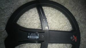

Приветствую всех, господа деусоводы, подскажите пожалуйста распайку зарядки катушки + - , в инете противоречивые сведения, катушка полностью разряжена, мультиметр не помог.
а лучше фото скинь что там отпаялось
Плюс ближе к штанге или к ободу катушки?
1 минуту назад, Уотсон сказал:
если ты имеешь в виду саму катушку то там разницы нет. катушка это кусок проволоки и полярность не имеет значения

Только что, Уотсон сказал:
? Как?  По схеме в катушке перед аккумулятором стабилизатора нет? А аккуму пофиг полярность?
ты батарейку или катушку припаиваешь?
Клипса развалилась, надо знать где плюс на катушке
Изменено пользователем Уотсон
нас электронщиков считают странными людьми,  поэтому прошу не обижаться на меня, скинь фото если возможно. я не совсем понял что за клипса у тебя

47 минут назад, Уотсон сказал:
на форуме пишут что плюс ближе к краю минус- ближе к центру. но судя по тому что окислен контакт ближе к центру это плюс. фух я аж вспотел...какая хитрая катушка. если ты воспользуешься зарядником от телефона и перепутаешь контакты ничего страшного не произойдет, там диод стоит от переполюсовки. вот еще по ремонту клипсы
10 минут назад, Looking_for сказал:
если ты воспользуешься зарядником от телефона и перепутаешь контакты ничего страшного не произойдет, там диод ..
Спасибо , друг ! Попробую зарядить телефонной лягушкой, ей точно пофиг где плюс. А клипсу заказал, только ехать наверно до морозов будет.
лягушкой не получится, она автоматически определяет полярность а на контактах напряжения не будет. возьми провод с USB разьемом, разъем USB вставь в зарядник, а второй конец отрежь и проводами на контакты прислони. как пойдет зарядка так значит правильно прислонил. не боись!
2 минуты назад, Уотсон сказал:
Ок, понял, благодарю за советы.
напиши потом, как прошел процесс заряки
