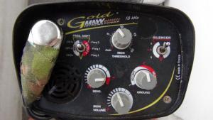

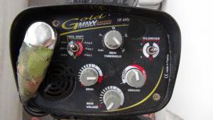

9-ка отличная катушка,хорошо работает на мусоре,по полям думаю маловата,но это кому как.Сразу скажу что говорю про гмп,потому как с джимом не работал,но думаю настройки похожие хоть и частота сильно отличается.Большое железо копать все равно будете,более мелкое можно отсечь крутанув треш в право,глушилку можно поставить на 1(как рекомендует производитель)или даже на 2.Чтобы долго не расписывать покажу свои настройки.Опять же повторюсь-это для гмп и я с такими хожу,может для многих они совсем не подходят.Первое фото-поле с немногочисленным железом,второе-старый пляж с множеством ржавых гвоздей,болтов и проволоки.
