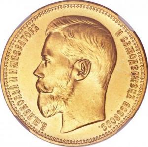

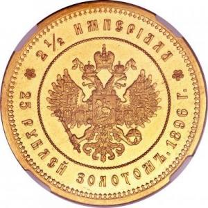

Всё-таки, вопрос мой был не об этом, а о технической сути дела. Если отрезать всё, что стоит до серебра, то и золото вдогонку отсеивается?
https://mdrussia.ru/topic/43781-vybor-md/page/8/#findComment-694305
17 минут назад, shukar сказал:
А зачем нам золото?:)
..а в наших краях его в земле и нет...Ну,во всяком случае,я его не ищу и в него не верю;)
Не  стоит ,  так   за  все  находки  в  краю  .  Есть   оно ,  просто  не  каждому   дано ;)
https://mdrussia.ru/topic/43781-vybor-md/page/8/#findComment-694308
