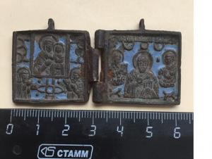

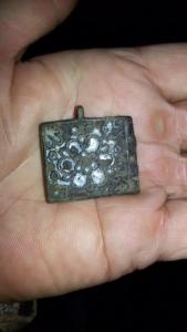

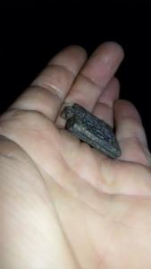

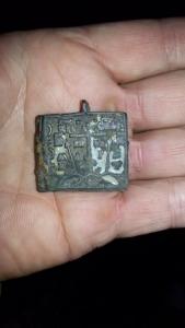

Вот такая у меня есть находка,открывать опасаюсь,прошу вашей помощи,посоветуйте как открыть,чем помыть и вообще, с вниманием выслушаю любую полезную информацию касающейся находки :)

Сперва, я бы обессолил сутки в дистиллированной воде, потом отмачивать петли в ВДешке (не весь, а по уровню петли) и методом тыка, по миллиметру, с помощью чего-то пластикового или деревянного (а не металла) пытаться открыть. Отмочил - раскрыл на пару миллиметров, ещё отмочил и т.д. Смотреть по месту - может и легко открыться, а может и обломит штифты, тогда высверливать... Чистка - кисточки, зубочистки, шабер. Никакой химии или электричества.

Отец Онуфрий,а остатки эмали сохранятся после чистки или скорее всего нет..чем да?
Находка интересная или рядовая?

Конечно сохранятся (если спецом их не ковырять) - эмали страшен нагрев.

Солдатский складень в очень бодром состоянии, поздравляю!
Будет продаваться -  поучаствую, а то все половинки попадаются(

Иван, приветствую! Полностью согласен - в отличии от недавних однотипных, этот, при бережной чистке, будет очень даже, несмотря на потерю части эмали.
Думаю не ошибусь, предположив, что внутри сохран патины не хуже (единственно - может быть при жизни замолен). Приятно чистить такие предметы - сам радуешся!

Не мучайтесь,не раскроете вы его не обломав штифты.Раскрывайте и высверливайте.

А вот тут, позволю не согласиться! :) Шансы, наверное, не велики, но есть! Вид в районе петель, конечно, напрягает, но бывает всякое - я бы обязательно попробовал!

Спасибо!!:)  А можно по датировке уточнить?

18-19вв, патина, имхо, на 18

   Ни сколько не специалист,но для начала неплохо бы петлю освободить от грязи и наростов,иначе WDшка не дойдет. Еще небольшой совет освобождения от ржи  (по опыту с "прикипевшими" болтами) - горячая вода,иногда бывает лучше всякой химии...

Ценное замечание, но требует уточнения. Думаю, грязи там почти нет, там каша из наростов коррозии черного металла штифтов и окислов бронзы. Поэтому и написал - сперва дистиллированная, высушить хорошо. И вымачивать, а не просто пшикнуть и ломать!
Про горячую воду - не знают, не слышал, но думаю навредить не может.

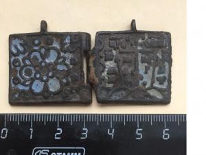

Доброго дня коллега))!!! Складень уже открылся,вот он красавчик)

Вот и славно, у меня есть только одна створка такая
