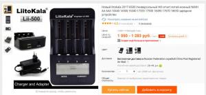

Как вариант - взять такую зарядку. Может работать и Power банком, выход USB имеется.
Потом покупаете за символические деньги дохлую батарею от ноутбука, разбираете и вы обладатель 2-3-4 нормальных аккумов 18650. Ставите их в зарядку - и вперёд.
Теоретически, скорее всего можно и от прикуривателя заряжать (я не пробовал)

Очень интересно! То есть вы хотите сакзать что в батарее помирают не все  акумуляторы и некоторые можно использовать?  а как дилетантам определить какие целые?

Ну "не хочу сказать" а так и есть. Обычно из 6 элементов, умирает один или два (ну или из 4 - один). А определить это можно только после разборки, замерив напряжение каждого отдельного элемента и например прогнать на такой же зарядке (она показывает ёмкость батареии и напряжение).

Понятно, спасибо буду  пробовать!

Пользуюсь такими (от ноута) уже три года, нормально.

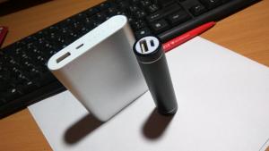

Я вожу с собой вот такие:
Оба были куплены на Али, рублей по 200, пустые коробки, внутрь вставил АКБ от бука, о которых писали выше, ёмкостью по 2500 мАч, в одной коробке - четыре штуки, во второй - одна. Ту что поменьше, если захотеть, можно примотать к штанге изолентой и подключить к катушке, прямо на ходу, ну или в карман и к наушникам соответственно.
